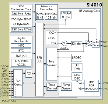

Silicon Labs: Блок-схема Si4010
Однокристальный EZRadio Si4010 рассчитан на совместное использование с RF приемниками серии Si431x (Si4311, Si4312, Si4313) для организации приема/передачи, которые также снижают затраты на материалы, занимают мало места на печатной плате систем с односторонней линией связи субгигагерцового диапазона. Высокоинтегрированные приемники серии Si431x для работы требуют наличия кварцевого резонатора, согласующего элемента и блокировочного конденсатора.

Стоит заметить, что EZRadio Si4010 это первый RF система на кристалле с автоматической настройкой антенны. Применено запатентованное схемное решение, благодаря которому автоматически и точно настраивается антенна для эффективной передачи данных и поддерживается постоянная выходная мощность. В схеме реализуется постоянное увеличение эффективности антенны подстройкой встроенного переменного конденсатора в резонанс с индуктивностью антенны.
Управление всеми блоками системы осуществляет встроенное 8051-совместимое микроконтроллерное ядро с однократно программируемой энергонезависимой памятью программ объемом 8 КБайт, памятью данных RAM объемом 4 КБайт и 12 КБайт ROM для библиотечных функций. Эти ROM-функции позволяют разработчикам легко внедрить комплексные возможности, такие как безопасное шифрование для устройств дистанционного управления с использованием проверенного кода для уменьшения риска и времени разработки.
