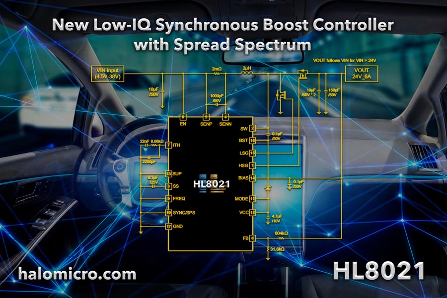

Компания Halo Microelectronics объявляет о выпуске контроллера синхронного повышающего преобразователя с низким током потребления и расширением спектра, отвечающего требованиям Уровня 1 стандарта AEC-Q100.
Halo Microelectronics - HL8021
HL8021 – это высокоэффективный контроллер повышающего преобразователя, управляющий мощным синхронным повышающим каскадом на n-канальных MOSFET, работающий в широком диапазоне входных напряжений от 4.5 В до 40 В.
Если контроллер получает смещение от выходного напряжения, то после запуска он может работать от входного напряжения всего 1 В. Частота переключения может задаваться резистором на выводе программирования частоты, а архитектура управления по току дросселя с постоянной частотой позволяет синхронизировать устройство сигналом внешнего генератора по входу внешней синхронизации.
Для оптимизации КПД при легкой нагрузке в HL8021 предусмотрены три различных режима работы – пульсирующий режим, режим пропуска импульсов и режим непрерывного тока дросселя. Выбор и управление этими режимами осуществляются с помощью специального вывода микросхемы.
В HL8021 реализован режим расширения спектра, позволяющий снизить пиковые уровни излучаемых и наводимых электромагнитных помех и облегчить конструирование систем, соответствующих стандартам по ЭМП. Этот режим работы также управляется с помощью отдельного вывода микросхемы. Отдельный вход внешнего питания может использоваться для питания встроенного LDO стабилизатора, работающего на внутреннюю шину VCC. Эта ключевая особенность дает еще одну возможность снижения потерь энергии и повышения общего КПД.
Микросхемы HL8021 выпускаются в 16-контактных корпусах QFN размером 3 × 3 мм и идеально подходят для автомобильных, промышленных и телекоммуникационных приложений.
