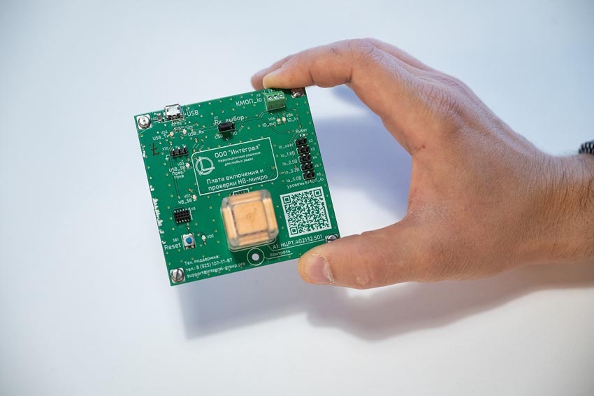

Ученые Университета МИСИС совместно со специалистами российской компании «Интеграл» разработали сверхкомпактную навигационную систему НВ-микро для малогабаритных беспилотных летательных аппаратов (БПЛА), как сельскохозяйственного назначения, так и проводящих мониторинг наземной инфраструктуры: трубопроводов, линий передач электричества и т.д. Результаты испытаний на легкомоторном самолете продемонстрировали её точность даже при выполнении фигур высшего пилотажа, а также высокие динамические характеристики.

Зачастую показания МЭМС-датчиков (МикроЭлектроМеханической Системы, т.е. объединяющие в себе микроэлектронные и микромеханические компоненты) на сверхкомпактных БПЛА могут быть искажены сильным нагревом или внешней вибрацией от быстро вращающихся двигателей. Основными способами борьбы с этими погрешностями являются методы программной компенсации ошибок от температурного воздействия и вибрационные амортизаторы. В отличие от большинства систем навигации, НВ-микро включает в себя систему температурной стабилизации для двух МЭМС-датчиков, что позволяет повысить точность и надежность их показаний во всем диапазоне температур ее использования: от −50 °С до +70 °С. Также это устраняет необходимость в сложных и дорогостоящих процедурах калибровки.
На данный момент существует два подхода в архитектуре построения авионики БПЛА: раздельной системой управления и навигации или единым модулем. Единая структура позволяет существенно уменьшить размеры и массу всего комплекса управления, однако требует сверхкомпактных размеров от системы навигации.
«Навигационная система НВ-микро — это ультракомпактное навигационное устройство на основе МЭМС-датчиков для определения углов крена, тангажа и путевого угла объекта. При наличии сигнала от внешнего приемника спутниковых навигационных систем, НВ-микро дополнительно вычисляет линейную скорость объекта, координаты и его высоту. Более того, даже после потери сигнала спутника устройство поддерживает вычисление координат объекта в течение некоторого времени», — говорит разработчик системы Дмитрий Пазычев, старший преподаватель кафедры инженерной кибернетики НИТУ МИСИС, главный конструктор компании «Интеграл».
Используемый в НВ-микро алгоритм расчета параметров хоть и основан на классическом алгоритме навигации, при этом он использует многоступенчатую систему фильтрации и устранения внутренних погрешностей при получении сигнала от спутника. Это обеспечивает оптимальную точность и минимальные задержки при расчете параметров. Кроме того, НВ-микро позволяет корректировать выходные параметры от внешнего магнитометра, системы воздушных сигналов или внешнего датчика пройденного расстояния, что позволяет увеличить точность расчета навигационных параметров даже при отсутствии сигнала от спутника. Эти дополнительные устройства могут образовывать целый навигационный комплекс, обеспечивающий расчет положения и координат БПЛА с высокой точностью в различных условиях его эксплуатации.

  • а вы как думаете? Университет попробовал повторить мою разработку 2012-го года? Судя по размерам хвастаться нечем. Размеры моей навигационной платы 54х35мм! и это с учетом того, что на плате у меня 2 процессора! Размеры изделия на фото явно в 2 раза больше. А ведь прошло 12 лет! Ну зачем нужны эти громкие названия если вы даже не удосужились изучить рынок?
  • На фотографии в статье явно отладочная плата, а сам инерциальный модуль - это жёлтый коробок, видимо с термостатированием. Скорее всего они просто уменьшили или более плотно упаковали начинку своих модулей НВ-1. Документация на последний в пристёжке. Во всяком случае можно глянуть параметры. Т.е. в новой макросборке под одной крышей оказались и гироскоп, и магнитометр, и прочее. Вопрос происхождения самих датчиков действительно открытый.
  • Спасибо за разъяснение. Я его принял за GPS антенну. Если в коробке только МЭМс датчики, то это не вся электроника для беспилотника. Хорошо зная как устроен МЭМС (а так же уровень развития нашего производства микроэлектроники) я сомневаюсь, что у нас имеется техническая и технологическая возможность его изготовления в стране. Микроэлектроникой и беспилотниками занимаюсь более 40 лет (P.S.пересчитал: 52 года!). Практически всех серьёзных разработчиков знаю лично. У меня на плате и гироскоп и компас и акселерометр. Сами эти компоненты по 2-3мм, места много не надо. Больше всего места занимает разъемы, для подключения рулевых машинок. по этому я его вынес на отдельную плату. Оставляя возможность перерабатывать только его, в случае необходимости использования более мощных исполнительных механизмов. Оставляя без изменения самую сложную част электроники, которая разведена на 6 слойной плате. Ведь процессорной плате всё равно чем управлять - от метровой модели до Боинга. Принцип полёта один. Меняется только управляющие машины! Вот внешний вид и вес:

  • размер данной платы ,похоже, 35х35 мм. выходы на рулевые машинки тоже имеются. 10 пинов. да - нужна силовая плата, явно слаботочка на выходе. производство, вроде как, интеграл. надписи плохо читаются, могу и ошибиться, но размер однозначно определяется.
