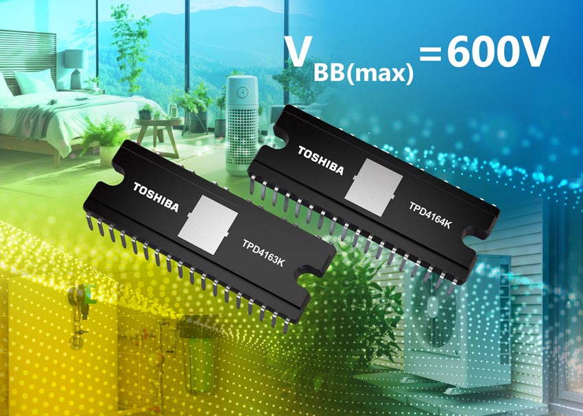

Компания Toshiba Electronics Europe расширила ассортимент интеллектуальных силовых устройств (intelligent power device, IPD) для драйверов бесщеточных двигателей постоянного тока. Новые устройства можно использовать в насосах, системах кондиционирования, вентиляции, вентиляторах и других подобных приложениях.
Toshiba - TPD4163K, TPD4164K
Дополняя недавно выпущенные TPD4163F и TPD4164F, новые изделия (TPD4163K и TPD4164K) предлагаются в корпусах для монтажа в отверстия HDIP30 размером всего 32.8 мм × 13.5 мм × 3.525 мм. Благодаря инновационной конструкции этот новый корпус позволяет уменьшить площадь, занимаемую на печатной плате, более чем на 20% по сравнению с продуктами Toshiba в корпусах DIP26, такими как TPD4123x, TPD4144x и TPD4135x. Это позволяет значительно сократить площадь, занимаемую печатными платами приводов электродвигателей.
Как и предыдущие модели, новые IPD построены на основе 600-вольтовых IGBT и включают в себя согласованные драйверы затворов, обеспечивающие полное интегрированное решение в компактном корпусе. Максимальный постоянный ток TPD4163K составляет 1 А, а для более мощной модели TPD4164K – 2 А. Напряжение насыщения IGBT составляет 2.6 В и 3.0 В, соответственно, а прямое напряжение диодов – 2.0 В и 2.5 В.
Максимальное рабочее напряжение обоих устройств теперь составляет 600 В, что увеличивает запас надежности конструкции. Это улучшение особенно полезно там, где напряжение электрической сети непостоянно или подвержено колебаниям.

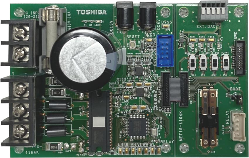

Чтобы облегчить задачу проектирования приводов бесщеточных двигателей постоянного тока, Toshiba анонсировала выпуск оценочной платы, демонстрирующей возможности нового драйвера TPD4164K и микроконтроллера TMPM374FWUG, поддерживающего векторные управление двигателями.
Оценочная плата для TPD4164K
Оценочная плата для TPD4164K.
