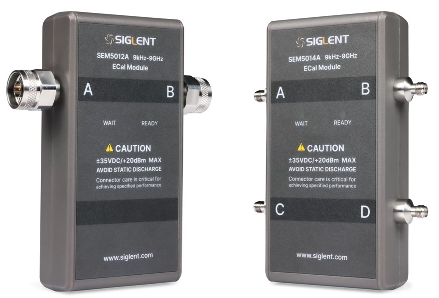

Компания Siglent Technology Co., Ltd в категории измерительных аксессуаров представила серию электронных калибровочных модулей SEM5000A. В линейке 12 базовых модификаций модулей  электронной калибровки (ECal) для калибровки векторных анализаторов цепей, c возможностью гибкой конфигурации типов соединительных коннекторов.
SEM5000A
Компактные модули электронной калибровки серии SEM5000A включают в себя 12 базовых моделей, которые охватывают диапазоны частот от 9 кГц до 4.5/9 ГГц, и от 100 кГц до 13.5/26.5 ГГц (в зависимости от модели), имеют интерфейс USB для связи с ПК и питания. В стандартном исполнении предусмотрены радиочастотные разъемы трех типов: SMA, 3.5 мм и N-тип («мама»/ female). Данные восемь модулей предназначены для двух или четырехпортовой калибровки. Модификации: SEM5002A, SEM5012A, SEM5022A, SEM5032A, SEM5004A, SEM5014A, SEM5024A, SEM5034A.
Модули SEM5000A серии предназначены для калибровки и коррекции ошибок в анализаторах спектра (с опцией VNA) серий АКИП-4215, АКИП-4205/3, АКИП-4205/4, АКИП-4205/5 и векторных анализаторах цепей АКИП-6604, АКИП-6605. Преимущество модулей заключается в обеспечении широкой совместимости с парком СИ различных производителей, гибкости сопряжения различных ВЧ трактов.

Традиционные методы механической калибровки требуют, чтобы оператор несколько раз подключал и отключал измеряемый прибор с помощью калибровочных устройств. Это не только увеличивает время калибровки, но также увеличивает частоту операций и вероятность человеческой ошибки. Электронные калибровочные модули серии SEM5000A выполняют калибровку за один шаг и обеспечивают большое удобство для многопортовых и производственных испытаний, что значительно уменьшает количество соединений, выполняемых в процессе калибровки, делая процесс намного проще и эффективнее. По мере уменьшения количества соединений снижается вероятность ошибки оператора, как и вероятность износа разъема, что, в свою очередь, снижает затраты на техническое обслуживание и оборудование.
