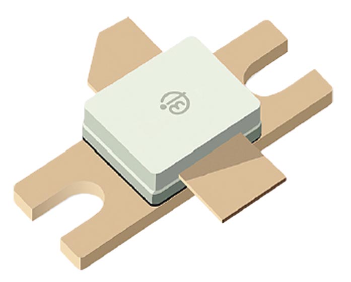

Осенью прошлого года воронежские ученые из НИИ электронной техники приступили к созданию двух новых транзисторов по технологии LDMOS. Основной областью их применения станут усилители телевизионных сигналов, но передовые характеристики создаваемых новинок позволят улучшить с их помощью параметры другой радиоаппаратуры.
LDMOS-технология является доминирующей кремниевой технологией развития СВЧ-транзисторов для сотовой связи, а также в ряде других областей. Ее популярность прежде всего связана со сравнительно низкой стоимостью при довольно высоких энергетических параметрах. Она позволяет создавать приборы с выходной мощностью до нескольких киловатт на частотах до 1 ГГц и выше.
LDMOS расшифровывается как Laterally-Diffused Metal-Oxide Semiconductor – латеральный МОП транзистор с двойной диффузией.
Стандарты DVB-T/DVB-T2 накладывают на применяемые в аппаратуре усилительные транзисторы два ключевых требования:
  • Обеспечение высокой линейности при передаче сигнала, что обусловлено сложным характером его модуляции;
  • Способность сохранять надежность при работе на большой мощности при напряжении питания 50 В, что может приводить к значительному нагреву кристалла. Следовательно, что транзисторы должны обладать высоким КПД, а также низким тепловым сопротивлением между кристаллом и корпусом.
Новые транзисторы, разработанные в АО «НИИЭТ», характеризуются высокой по современным меркам удельной выходной мощностью и малыми значениями удельных емкостей. Работа по их созданию выполнялась при финансировании в рамках программы субсидирования в соответствии с постановлением Правительства РФ от 24 июля 2021 года № 1252.
Изделия отличает значительно усовершенствована конструкция транзисторных кристаллов и доработанная технология их изготовления.
В настоящее время транзистор, получивший наименование КП9171А, проходит тестирование.
Его основные энергетические параметры:
  • коэффициент усиления по мощности – не менее 20 дБ,
  • коэффициент полезного действия стока – не менее 45%,
  • коэффициент комбинационных составляющих третьего порядка – не более –30 дБ при выходной мощности в пике огибающей 140 Вт и напряжении питания 50 В на рабочей частоте 860 МГц.
Новинку ожидают уже ряд крупнейших российских предприятий. Основной областью применения данных транзисторов станут усилители телевизионных сигналов, но благодаря их передовым характеристикам, в частности  ̶  большей выходной мощности в сравнении с транзисторами предыдущего поколения, повышенному КПД и высокой линейности, транзисторы позволят улучшить с их помощью параметры аппаратуры и в других областях, таких как, например, системы радиолокации и навигации.
