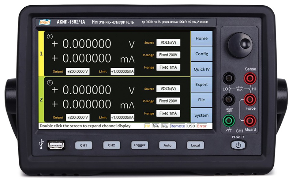

Торговая марка АКИП расширяет линейку измерительных приборов. Представляем прецизионные источники-измерители (SMU) серии АКИП-1602 в одноканальном и 2-канальном исполнении. В серии представлено 7 модификаций с различным сочетанием диапазонов выходного напряжения и тока.
АКИП-1602
Новая серия АКИП-1602 4-квадрантных прецизионных источников-измерителей (source meter unit) характеризуется высокой стабильностью и точностью воспроизведения электрической мощности постоянного тока (Источник) с одновременным измерением выходного сигнала с максимальным разрешением 6½ разряда (Мультиметр). Во время анализа ВАХ и испытаний ИУ прибор может быть задействован в качестве прецизионного источника (напряжение, ток, источник импульсов), и одновременно как вольтметр, амперметр и омметр. Наиболее востребовано применение новинок для характеризации компонентов в производственных приложениях, включающих тест изделий полупроводниковой архитектуры, органических материалов, современных систем энергосберегающего освещения, анализ пассивных элементов РЭА и характеристик наноматериалов и др.
Серия АКИП-1602 в зависимости от модификации обеспечивает работу в диапазоне до ±63/ ±210 В (напряжение), до ±3.3 / ±1.515 A (непрерывный ток), в режиме импульсного тока до ±10.5, выходная мощность до 38.8 Вт. Число каналов: 1 или 2 (модели с индексом А).
В первом и третьем квадрантах прибор является источником питания для подачи калиброванного напряжения и тока в нагрузку. Во втором и четвертом квадрантах устройство функционирует как электронная нагрузка для внутреннего поглощения и рассеивания энергии. При работе в функции источника питания или при отборе мощности от нагрузки значения напряжения, тока и сопротивления могут быть измерены с точностью ±0.02% (DCV, базовая) и максимальным разрешением 100 нВ/ 10 фА/ 1 мкОм (в зависимости от модификации). Все модели оснащены большим графическим, сенсорным ЖК-дисплеем (TFT, диаг. 17 см, разрешение 800×480).
