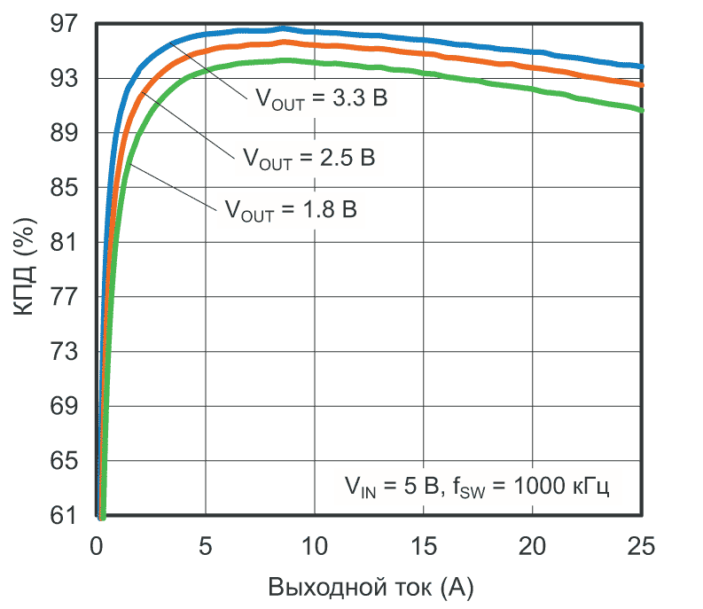

Зависимость КПД SiC951 от тока нагрузки
Зависимость КПД SiC951 от тока нагрузки.

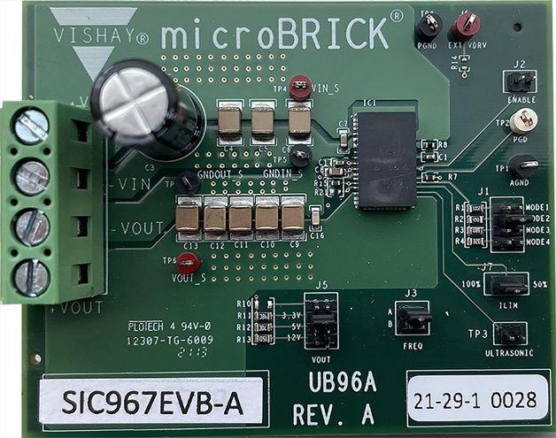

Оценочная плата для модуля SiC967
Оценочная плата для модуля SiC967.
