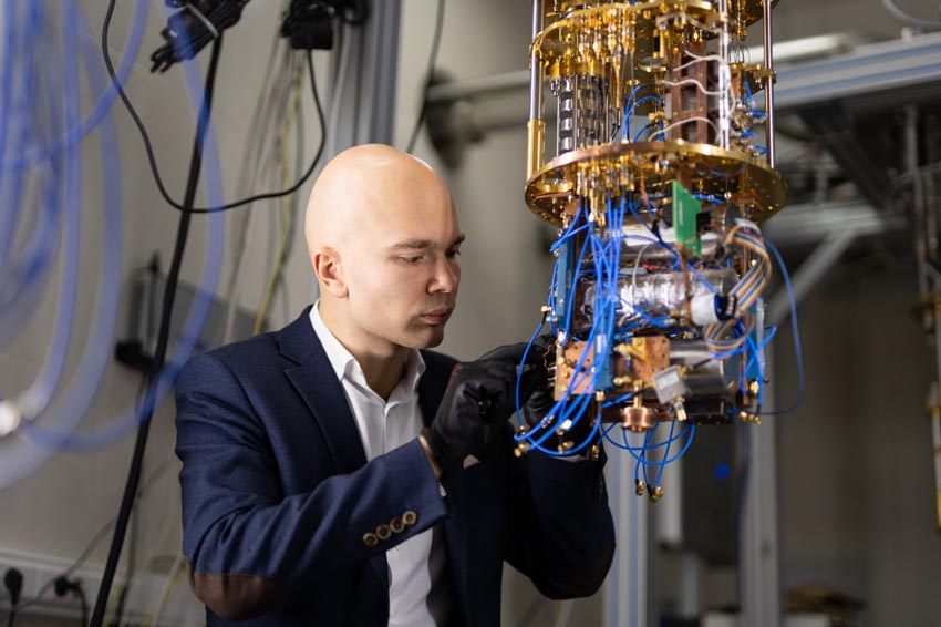

Ученые Московского физико-технического института запустили первый в России 12-кубитный квантовый процессор для квантового машинного обучения на основе  сверхпроводников. Его вычислительные элементы изготавливаются из чистого алюминия. Устройство уже применяется для решения задач машинного обучения. До конца 2024 команда планирует представить первый 16-кубитный процессор, созданный по той же технологии.

Для нас это очередной этап. На Физтехе уже есть хорошо отлаженная технология, с помощью которой мы производили 5-кубитные и 8-кубитные квантовые интегральные микросхемы. Это сам по себе сложный процесс, использующий, в частности, электронную литографию. Но на этот раз нам пришлось сильно изменить технологические чертежи, так как вместо линейной мы использовали двумерную архитектуру схемы», – рассказал Глеб Федоров, старший научный сотрудник Лаборатории искусственных квантовых систем МФТИ.
То есть предыдущие версии процессоров строились как одномерная линия — цепочка со связью только ближайших соседей, а 12-кубитный вариант— двумерный, расположенный на плоскости, пояснил ученый.
В течение последнего года ученые разрабатывали чертежи процессора, рассчитывали его электромагнитные характеристики. Затем они провели квантово-механические расчеты и в несколько этапов изготовили образцы, после чего измерили их параметры в комнатных условиях. Финальная версия была получена на четвертой итерации.
