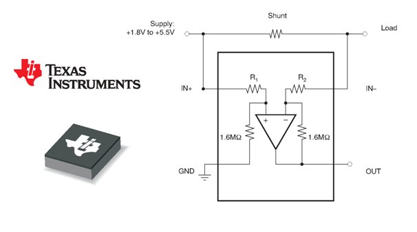

Компания Texas Instruments представила компактный токоизмерительный усилитель INA216, потребляемый ток которого составляет 13 мкА. Усилитель относится к типу “High-Side Current Sense Amplifier” – измерение тока производится по падению напряжения на резисторе, включенном между источником питания и нагрузкой. Выход с высокой нагрузочной способностью избавляет от необходимости использования дополнительного буферного усилителя. INA216 доступен в четырех исполнениях, отличающихся значением фиксированного коэффициента усиления – 25, 50, 100 и 200. Усилитель выполнен в компактном DSBGA-корпусе размером 0.79×0.79 мм.
Texas Instruments INA216
Технические характеристики:
  • Напряжение питания – 1.8…5.5 В;
  • Потребляемый ток – 13 мкА;
  • Коэффициент усиления – 25, 50, 100 и 200;
  • Ошибка установления коэффициента усиления – 0.2%;
  • Входное напряжение смещения – 30 мкВ;
  • Температурный дрейф напряжения смещения – 0.1 мкВ/ °C;
  • Корпус – DSBGA4 0.79 × 0.79 мм.

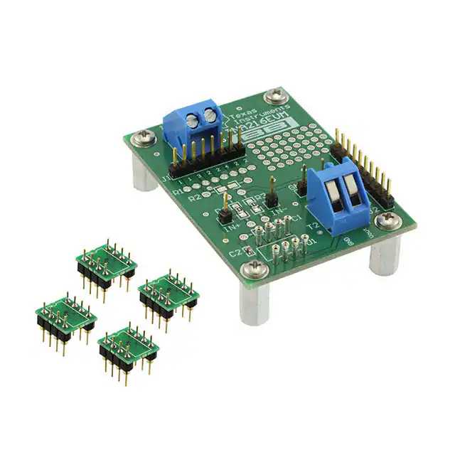

Набор разработчика, TEXAS INSTRUMENTS INA216EVM Evaluation Module, Low-Power, High-side, Zero-Drift, Voltage Output Current Shunt Monitor
