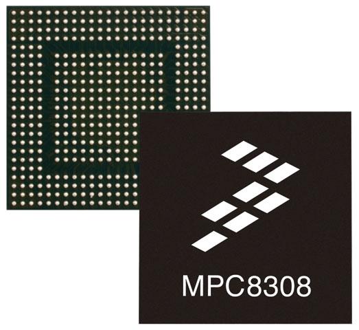

Компания Freescale Semiconductor представила портфолио процессоров архитектуры PowerQUICC II Pro с исключительным соотношением производительность-энергопотребление и усовершенствованными функциями сетевых коммуникаций. В состав вошли процессоры: MPC8308, MPC8309, MPC8306, MCP8306S. Все устройства базируются на ядре e300c3, разработанном по технологии Power Architecture, которая включает 16 КБайт кэш инструкций и данных L1, сдвоенный точный модуль операций с плавающей точкой (IEEE 754), сдвоенный модуль операций с целыми числами, модуль управления памятью.
Freescale MPC830x
Микропроцессоры содержат модернизированный высокоскоростной сетевой интерфейс, что значительно снижает количество внешних компонентов затраты и стоимость конечных систем. Применение устройств возможно в промышленных системах управления и автоматики, беспроводных точках доступа WLAN, оборудовании с сетевым интерфейсом, интерфейсных модулях Line Card.

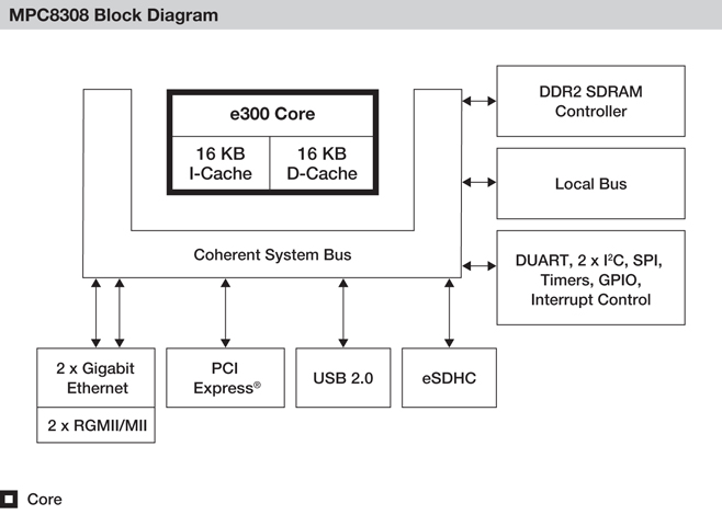

Отличительные особенности MPC8308:
  • высокоэффективный коммуникационный процессор;
  • ядро e300c3, рабочая частота до 400 МГц;
  • 16 КБайт кэш инструкций, 16 КБайт кэш данных;
  • 16/32-битный контроллер DDR2 памяти;
  • контроллер прерываний;
  • контроллер локальной шины;
  • совместимый контроллер PCI Express;
  • многоканальный контроллер DMA;
  • 10/100/1000 Ethernet MAC контроллер;
  • интерфейс USB 2.0 Host/Device;
  • интерфейс eSDHC с поддержкой SD/MMC/SDIO на тактовой частоте до 50 МГц;
  • интерфейсы UART, I2C, SPI;
  • поддержка загрузки с NOR, NAND, I2C;
  • до 24 линий ввода/вывода общего назначения;
  • корпус: 473-выводный MAPBGA.
Блок-схема MPC8308
Блок-схема MPC8308

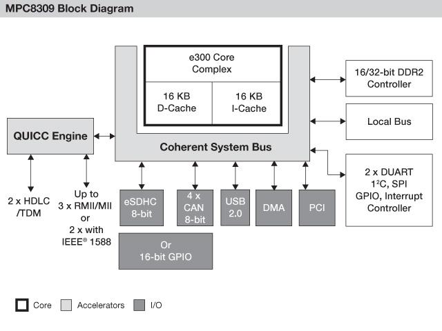

Отличительные особенности MPC8309:
  • подсистема QUICC Engine обеспечивающая высокие коммуникационные возможности процессора:
    • 32-битный RISC контроллер для поддержки коммуникационной периферии;
    • четыре объединенных коммуникационных контроллера поддерживающих 10/100 Ethernet, IEEE 1588, HDLC шину, асинхронный HDLC, протокол PROFIBUS;
  • периферийные интерфейсы:
    • 32-битный PCI;
    • 16-битный интерфейс локальной шины с рабочей частотой до 66 МГц;
    • USB 2.0;
    • до 4-х каналов интерфейса CAN;
    • I2C, SPI, IEEE 1588;
    • до 4-х модулей UART;
    • eSDHC с поддержкой SD/MMC/SDIO на тактовой частоте до 50 МГц;
  • корпус: 489-выводный MAPBGA.
Блок-схема MPC8309
Блок-схема MPC8309

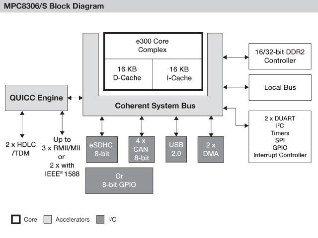

Отличительные особенности MPC8306, MPC8306S:
  • ядро e300c3, рабочая частота до 266 МГц;
    • пять объединенных коммуникационных контроллеров поддерживающих 10/100 Ethernet, IEEE 1588, HDLC шину, асинхронный HDLC, протокол PROFIBUS;
    • USB 2.0;
    • до 4-х каналов интерфейса CAN (MPC8306);
    • I2C, SPI;
    • IEEE 1588 (MPC8306);
    • eSDHC с поддержкой SD/MMC/SDIO на тактовой частоте до 50 МГц (MPC8306);
  • корпус: 369-выводный MAPBGA.
Блок-схема MPC8306/MPC8306S
