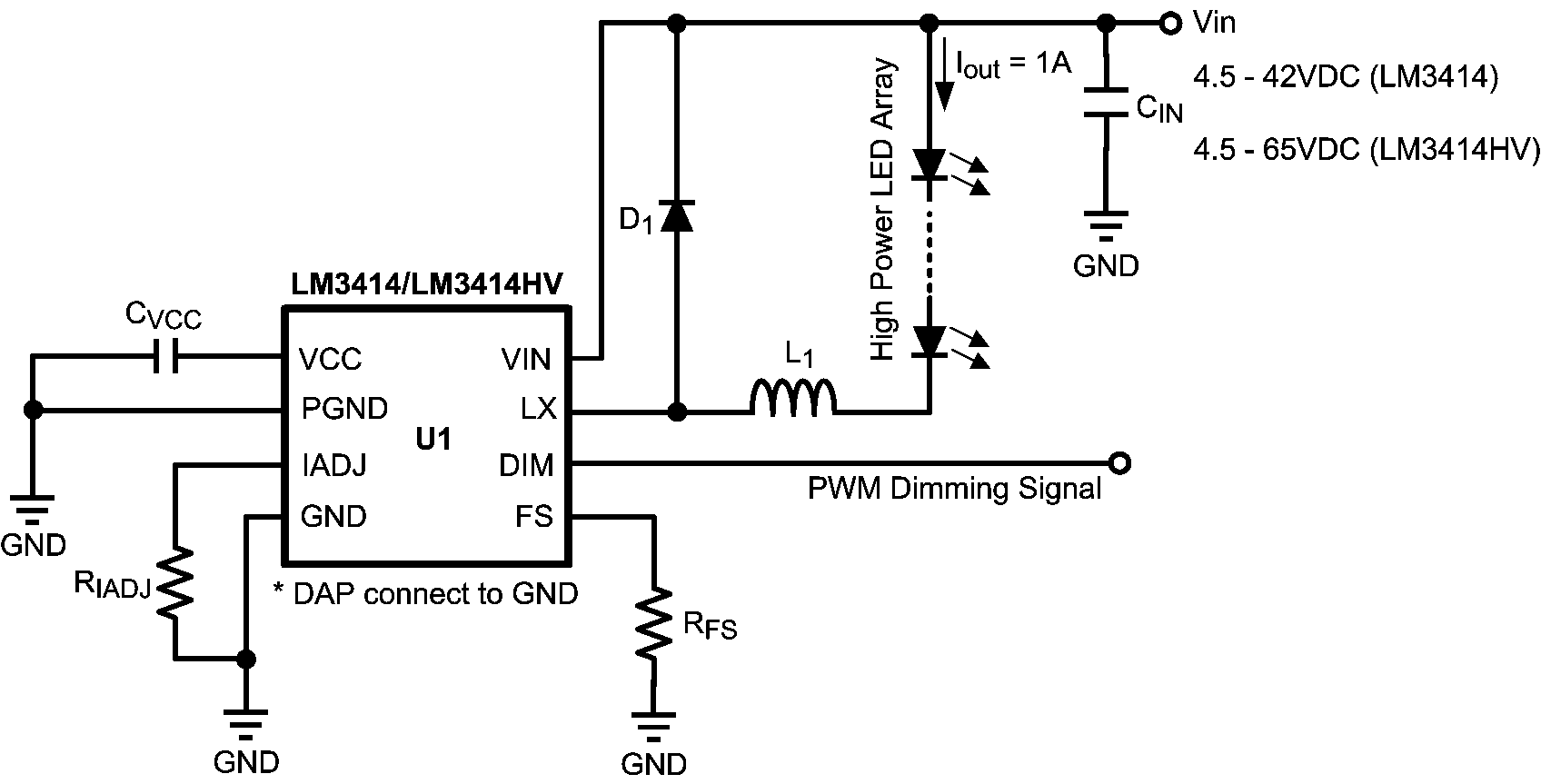

Компания National Semiconductor выпустила две микросхемы для управления мощными светодиодами. Драйверы светодиодов по своему принципу действия являются импульсными стабилизаторами тока. Входное напряжение может изменяться в пределах от 4.5 до 42 В (LM3414) или от 4.5 до 65 В (LM3414HV). Выходной ток регулируется с помощью внешнего резистора в пределах от 350 мА до 1 А.
В качестве нагрузки можно включать цепочку из последовательно соединенных (до 18 штук) светодиодов высокой яркости.
Частота коммутации подстраивается с помощью внешнего резистора в пределах 250 кГц … 1 МГц. Максимальный КПД равен 96%.
Имеются две возможности управления яркостью свечения светодиодов: с помощью внешнего резистора и с помощью внешнего ШИМ сигнала.

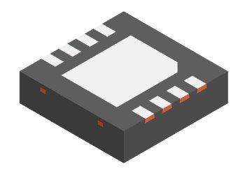

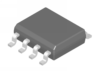

Микросхемы выпускаются в корпусах ePSOP-8 и LLP-8 с габаритными размерами, соответственно, 4.9×6.2 мм и 3×3 мм.
ePSOP-8 LLP-8
ePSOP-8 LLP-8
