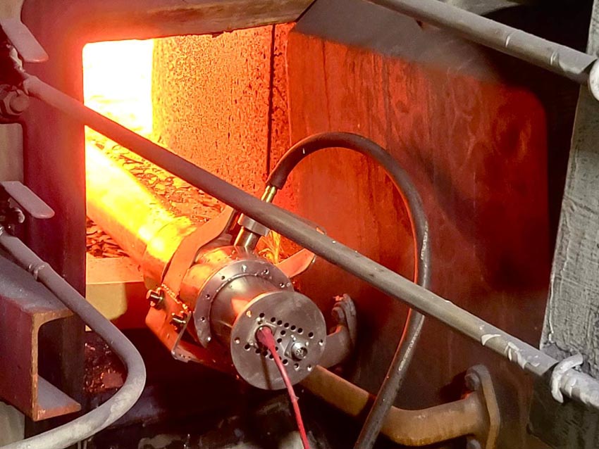

Модернизированная система видеонаблюдения разработана входящим в «Росэлектронику» НИИ телевидения. В ее состав входит жаростойкая камера нового поколения с тепловизором собственной разработки предприятия. Он позволил поднять пиковую температуру применения камеры с 1600 °С до 1800 °С и отказаться от закупки иностранных аналогов. Также при модернизации камера получила обновленную систему воздушного и водяного охлаждения.
Оборудование предназначено для дистанционного непрерывного контроля расплава металла, пламени горелок, а также состояния внутренних поверхностей высокотемпературных печей. В случае возникновения нештатной ситуации, например – отключение воды, подачи воздуха или питания, – включается световая и звуковая сигнализация, а камера автоматически выводится из высокотемпературной зоны.
