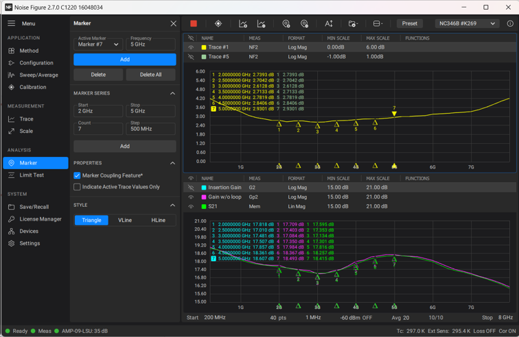

Специально разработанное программное обеспечение NF предназначено для управления анализатором и усилителем, сбора данных, вычисления и отображения результатов измерений. Для анализа результатов в программе NF реализованы маркеры и ограничительные линии.
При активации опции NF анализатор способен выполнять измерение мощности шума на выходе исследуемого устройства при включенном и выключенном генераторе шума, а также вычислять его коэффициент шума и усиления методом Y-фактор.

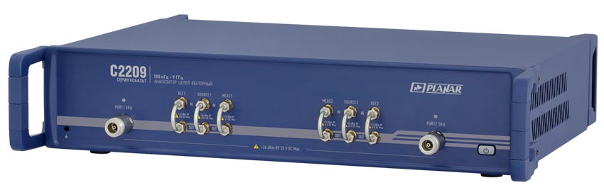

Анализатор цепей векторный C2209 серии Кобальт.
