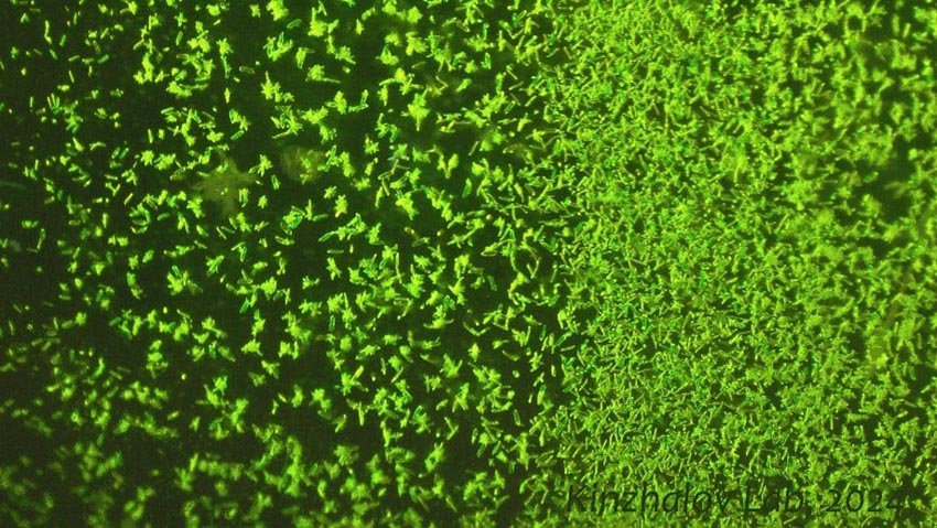

Кристаллы комплекса палладия в ультрафиолетовом свете
Кристаллы комплекса палладия в ультрафиолетовом свете.
Исследователи получили новые соединения в виде кристаллов и тонких полимерных пленок. Хотя отдельные молекулы не обладали светоизлучающими свойствами, их кристаллы испускали яркий зеленый свет при облучении ультрафиолетом. С помощью рентгеноструктурных исследований авторы определили строение кристаллов: через кристалл исследуемого вещества пропускали рентгеновские лучи, которые отражались на детектор по определенной траектории в зависимости от строения анализируемого соединения.
Так, ученые установили, что в кристаллах расстояние между атомами палладия настолько маленькое, что металлы взаимодействуют между собой. Это взаимодействие приводит к перераспределению электронов, в результате чего вещество может переходить в излучающее состояние. С помощью вычислений ученые выяснили, что взаимодействию между атомами палладия способствует синергетическая, то есть взаимно «усиливающая», комбинация нескольких типов притягательных взаимодействий между органическими фрагментами. Также ученые показали, что, заменив атомы палладия на атомы платины, можно получить материалы с желтым, оранжевым и красным цветом излучения.
