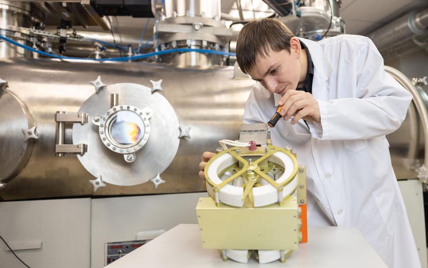

Специалисты Научно-исследовательского института прикладной механики и электродинамики (НИИ ПМЭ) МАИ разработали высокочастностный ионный двигатель с электродами из углерод-углеродного композиционного материала. Это наиболее подходящий тип двигателя для низкоорбитальных малых космических аппаратов. Спутники малых орбит в диапазоне от 250 до 300 километров являются очень перспективными для космической отрасли. Работа на таких высотах значительно упрощает космические задачи, включая навигацию, дистанционное зондирование Земли и связь.
В МАИ разработали двигатель для малых спутников связи и навигации
Остатки атмосферы тормозят космический аппарат, в результате чего он довольно быстро снижается. Срок активного существования низкоорбитальных спутников колеблется от нескольких дней до нескольких месяцев. Продлить работу аппаратов можно при помощи двигателей. Существующие жидкостные ракетные двигатели способны увеличить этот срок до года, однако в этом случае масса целевой аппаратуры на борту спутника будет стремиться к нулю.
Маевская установка решает эту проблему. Расчётное время её работы составляет 28 тысяч часов — более трёх лет — при этом она обладает достаточной тягой, чтобы парировать сопротивление набегающего потока атмосферных газов.
Предполагается, что двигатель будет работать на ксеноне или криптоне. Специалисты НИИ ПМЭ МАИ выбрали в качестве материала электродов углерод-углеродный композит, благодаря чему удалось добиться устойчивости к эрозии.
