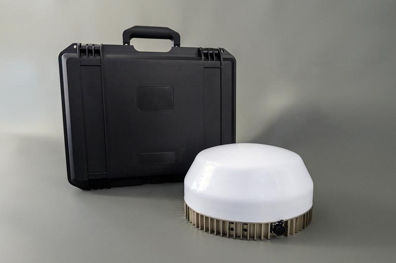

Программное обеспечение, разработанное инженерами ДГТУ, позволяет записывать и анализировать данные одновременно с двух приемников. Специалисты провели испытания отечественного навигационного комплекса «Корунд ВТП ТА». В качестве эталонной системы для проведения сравнительного анализа был выбран навигационный приемник высокой точности R-70 от компании SHANGHAI ALLYNAV TECHNOLOGY CO., LTD, который активно используется в высокоточном позиционировании на сельскохозяйственных объектах. Китайский приемник функционирует на базе поправки RTK, а приемник отечественного производителя – на базе PPP-поправки, разработанной канадской компанией NovAtel в 2005 году. Канал связи PPP-поправки предоставила компания «Космическая связь».
