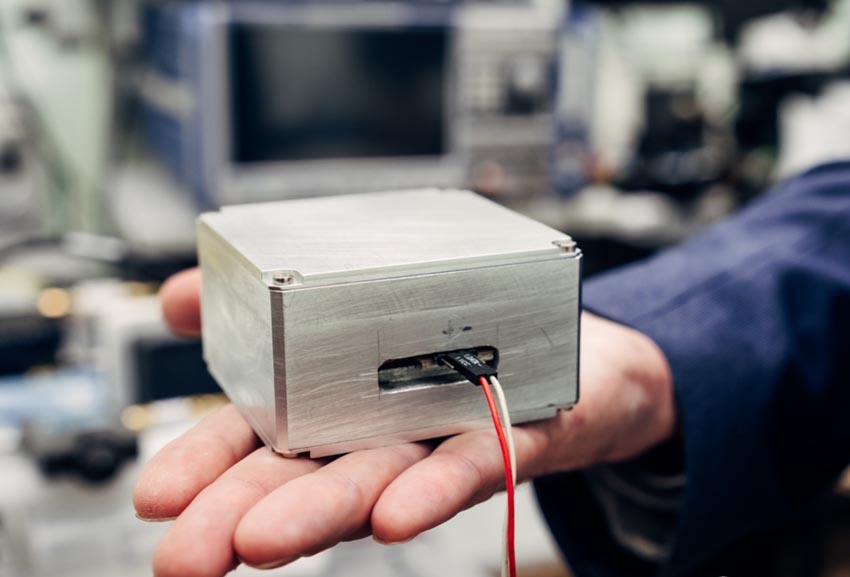

«Сравнительно недавно учеными, в том числе и нами, было показано, что с помощью магнонов можно решать задачи распознавания и классификации с высокой скоростью и низким энергопотреблением в сравнении с транзисторными вычислительными устройствами. Магнонный физический резервуар представляет собой спин-волновую линию задержки с петлей обратной связи. Это аппаратный аналог нейросети, который обладает тем же функционалом, что и обычные программные нейронные сети», – сказал профессор кафедры физической электроники и технологии СПбГЭТУ «ЛЭТИ», заведующий лаборатории магноники и радиофотоники им. Б.А. Калиникоса Алексей Борисович Устинов
Ранее ученые ЛЭТИ в составе научной группы успешно разработали прототип резервуарного компьютера, состоящего пленочной линии задержки, а также электронного аттенюатора и СВЧ усилителя в петле обратной связи. Полученное устройство было способно производить нейроморфные вычисления, например, распознавать объекты, измерять температуру.
В новом исследовании, опубликованном в научном журнале Applied Physics Letters, исследователи усовершенствовали систему управления информационным сигналом, поступающим в резервуар. Для этого на определенный участок магнитной пленки подавался электрический ток, локально меняющий изначально однородное поле подмагничивания. Тем самым регулировалась амплитуда информационного сигнала, обрабатываемого резервуаром. Этот способ позволил напрямую передавать в резервуар битовые сигналы (например, локальное подведение тока – «1», его отсутствие – «0»). Данное решение позволило отказаться от электронного аттенюатора для управления амплитудой сигнала, который использовался в предыдущей версии резервуарного компьютера. Это сделало прототип более компактным. Эксперименты также показали, что для обеспечения предложенного метода работы компьютера потребовалось примерно на порядок меньше энергии в сравнении с аттенюатором.
«Наша разработка позволила упростить конструкцию резервуарного компьютера, сделать его более легким, компактным и энергоэффективным. За счет этих характеристик в будущем такие вычислительные устройства могут получить широкое распространение в технике, например, для снижения веса электронных систем беспилотных подводных, наземных и воздушных аппаратов», – отмечает Алексей Борисович Устинов.
