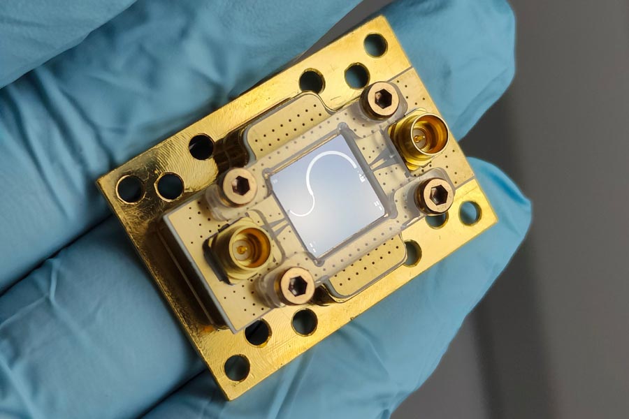

Командой ФГУП «ВНИИА им. Н.Л. Духова» и МГТУ им. Н.Э. Баумана на базе совместного исследовательского центра «Функциональные Микро/Наносистемы» (НОЦ ФМН) разработан модуль считывания на базе широкополосных параметрических криоусилителей для высокоточного считывания состояний кубитов. Коэффициент усиления устройств превышает 15 дБ в широкой полосе рабочих частот свыше 500 МГц при мощности насыщения −100 дБм и шумовой температуре системы на уровне теоретического предела порядка 350 милликельвин. Выводимый на рынок модуль считывания позволяет более чем в 10 раз повысить точность считывания состояний сверхпроводниковых кубитов при реализации сложных квантовых алгоритмов.

Практически полезный многокубитный квантовый компьютер — это кластер устройств, включающий непосредственно квантовый сопроцессор и технологический стек периферийного оборудования из нескольких модулей считывания с каскадом усилителей сигналов кубитов и управляющей электроники, расположенных в криостате растворения. Главной задачей модулей считывания является обеспечение высокоточных измерений состояний кубитов без нарушения их работы в ходе реализации квантовых алгоритмов. Сигналы, «поступающие» с кубитной схемы, сверхмаломощные (–130 дБм), и любой соизмеримый с ними приносимый шум, в том числе шум от использующихся в каскаде коммерчески доступных полупроводниковых усилителей, мешает точно услышать кубиты. На помощь приходят параметрические криоусилители, выступающие элементами первой ступени измерительного каскада. Один модуль считывания с криоусилителем работает с 10-15 кубитами, что требует создания серийной технологии изготовления устройств.
«Создание параметрического криоусилителя для считывания сверхпроводниковых кубитов — нетривиальная и при этом важнейшая для квантового инжиниринга задача. Разрабатываемое устройство должно, с одной стороны, усиливать сигнал, а с другой — делать это без привнесения дополнительных помех. Нам удалось создать устройство, которое более чем в 20 раз увеличивает мощность сигнала и при этом „сжимает“ шумы в системе до минимально возможных теоретически значений — квантового предела шумов. Благодаря запуску серийного выпуска таких усилителей в нашем центре, сегодня мы можем предложить ведущим российским компаниям продуктовую линейку сверхвысокоэффективных модулей считывания для сверхпроводниковых квантовых компьютеров». — отметил Илья Родионов, директор НОЦ ФМН.
Команда НОЦ ФМН разработала широкополосный параметрический криоусилитель, повышающий точность считывания состояний сверхпроводниковых кубитов более чем в 10 раз. Бауманское ноу-хау обеспечивает экспериментально подтверждённые (Appl. Phys. Lett. 121, 232601) характеристики параметрических криоусилителей на уровне ведущих мировых групп: коэффициент усиления более 15 дБ в широкой рабочей полосе порядка 500 МГц при мощности насыщения −100 дБм и шумовой температуре системы до 350 милликельвин. Сегодня это один из лучших мировых результатов, при этом устройства выпускаются серийно.
Квантовый модуль считывания, не имеющий аналогов в России
Дизайн чипа и технология параметрических криоусилителей, разработанных НОЦ ФМН, заметно отличается от мировых аналогов. Учёные центра используют конструкцию, состоящую из массива сверхпроводниковых «улиток» (SNAIL — Superconducting Nonlinear Asymmetric Inductive eLements, сверхпроводниковый нелинейный ассиметричный индуктивный элемент) на джозефсоновских переходах, и микрополосковых резонаторов. В качестве диэлектрического слоя конденсатора в устройстве используется кремниевая подложка, благодаря чему команде удалось существенно упростить технологический маршрут изготовления, заметно повысив качество. Предложенная технология требует стандартного набора технологического оборудования, необходимого для создания сверхпроводниковых квантовых схем.
