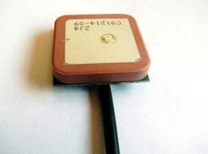

2J401GF
Активная Glonass/GPS антенна снабжена встроенным фильтром, дающим более высокие характеристики в рабочей полосе частот 1572…1610 Мгц.
2J-antennae - 2J401GF
Part number
2J401GF
Крепление
Любая поверхность
Частота
GPS/GLONASS 1572…1610 МГц
Номинальное сопротивление
50 Ом
Коэффициент усиления
23 дБ при 3 В,
24 дБ при 5 В
Напряжение питания
2.7 … 5.5 В
Потребляемый ток
15 … 25 мА
Мощность
138 мВт
Поляризация
RHCP
КСВ
< 1.2:1
Кабель
RG174
Коннектор
По запросу
Габаритные размеры
38 × 34 × 13.7 мм
Диапазон рабочих температур
–50 … +85 °C

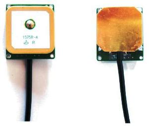

2J404S
Высокочувствительная активная GPS антенна 2J404S для монтажа на любые поверхности, включая металлические, имеет коэффициент усиления 32 дБ при напряжении 5 В.
2J-antennae - 2J404S
Part number
2J404S
Крепление
Приборная панель, ветровое стекло,
любая металлическая поверхность
Частота
1575.42 МГц
50 Ом
32 дБ при 5 В
Напряжение питания
1.8 … 5 В
Потребляемый ток
5 ... 25 мА
Мощность
138 мВт
Поляризация
RHCP
Кабель
RG174
Длина кабеля
По запросу
Коннектор
По запросу
Габаритные размеры
26 × 30 × 8.1 мм
–40 ... +85 °C

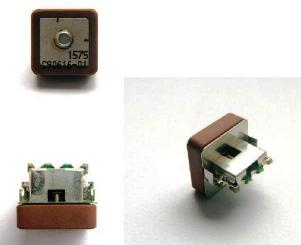

2JM040
Так же компания 2J-antennae приступила к производству миниатюрой встраиваемой GPS-антенны SMD монтажа. Размер антенны всего 13 × 13мм. Антенна создана специально для использования в мобильных устройствах, таких как персональные навигаторы и устройства скрытного слежения.
2J-antennae - 2JM040
Part number
2JM040
Крепление
SMD
Частота
1575.42 МГц
50 Ом
18 дБ
Напряжение питания
2.7 … 5 В
Потребляемый ток
9 мА (3 В)
Мощность
30 мВт (3 В)
Поляризация
RHCP
Шум
2.2 дБ
Габаритные размеры
керамическая часть
13 × 13 × 4 мм
печатная плата
13 × 7 × 0.8 мм
–40 ... +85 °C
