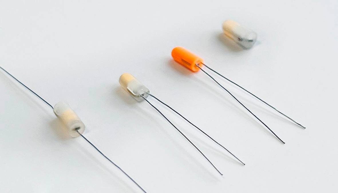

Сверхминиатюрные светодиодные лампы разработаны специалистами томского НИИ полупроводниковых приборов (НИИПП, входит в «Росэлектронику») и предназначены для замены в бортовой аппаратуре сверхминиатюрных ламп накаливания. Новые изделия долговечнее более чем в 10 раз – срок их службы превышает 50,000 часов. Размер ламп составляет 7-9 мм, диаметр не превышает 3.2 мм, а масса – 0.2 грамма.
В новых сверхминиатюрных светодиодных лампах применяется специально разработанный в НИИПП светорассеивающий материал корпуса, который обеспечивает защиту ламп в жестких условиях эксплуатации. Такие технические характеристики в перспективе позволят изделиям получить категорию качества «ВП» (военная приемка).
«К нам обратились заказчики из авиационной отрасли с просьбой создать замену сверхминиатюрным лампам накаливания, разработанным и изготовленным еще во времена СССР. Складские запасы таких изделий подходят к концу, а на рынке представлены только импортные аналоги, не соответствующие всем необходимым техническим требованиям. Первые партии наших новых ламп уже поставлены заказчику, и мы получили положительную обратную связь. Производственные мощности НИИПП позволяют полностью обеспечить изделиями потребности отечественного рынка. На сегодняшний день первая партия наших ламп уже поставлена изготовителям аппаратуры для самолетной и вертолетной техники», – рассказал генеральный директор НИИПП Евгений Монастырев.
Лампы светодиодные сверхминиатюрные (ЛСМ) выпускаются в трех конструктивных исполнениях для разных способов подключения и с различными выводами: байонетные, аксиальные и радиальные.
