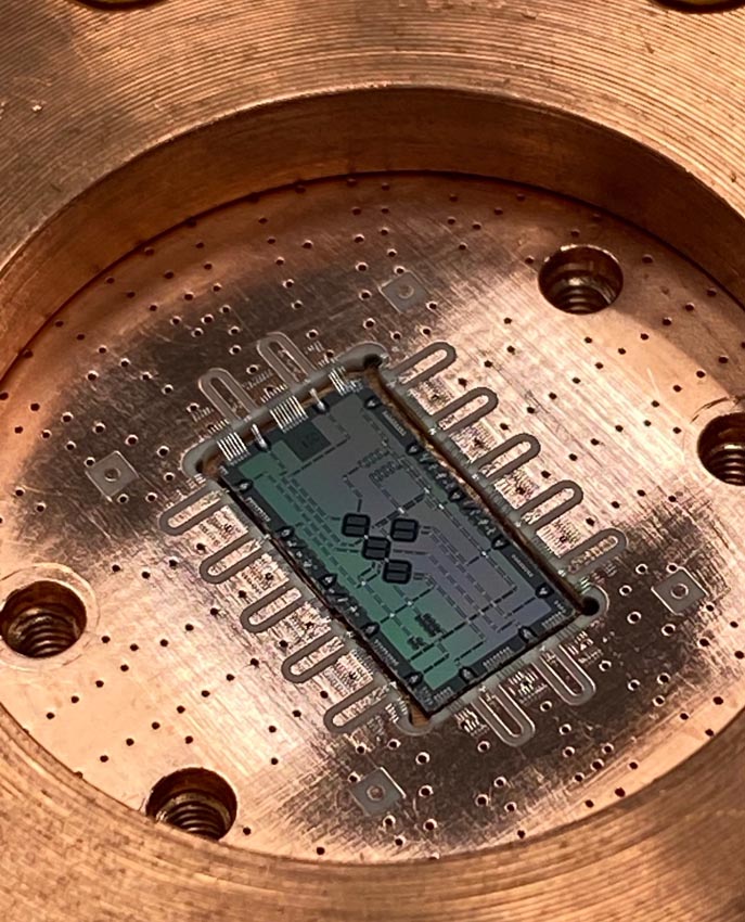

Четырёхкубитный сверхпроводниковый квантовый процессор Snowdrop 4Q, созданный совместно ФГУП «ВНИИА» и Бауманкой, впервые продемонстрировал точность логических операций свыше 99.11% . Этот показатель стал рекордным для российских многокубитных систем при реализации ряда сложных квантовых алгоритмов. Созданный квантовый вычислитель включает десятки компонентов, среди которых чип квантового процессора, система считывания с параметрическими криоусилителями, блоки управляющей электроники и СВЧ-модули собственной разработки. Архитектура процессора основана на перестраиваемых по частоте кубитах-трансмонах с управляемой связью между кубитами. Чипы квантовой элементной компонентной базы изготовлены по серийной технологии НОЦ ФМН.

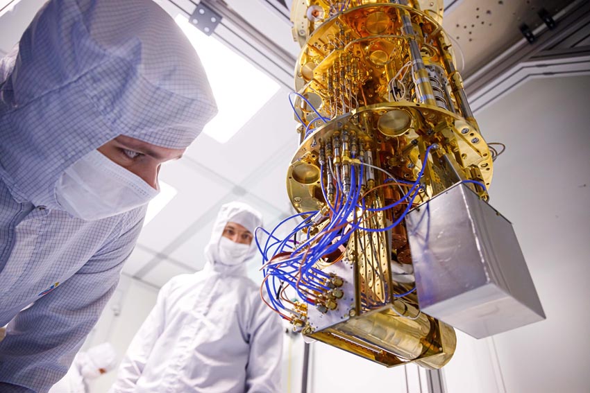

«Лучшее испытание квантового процессора — это запустить на нём сложный алгоритм с использованием всех имеющихся кубитов, что мы и сделали», — отмечает Никита Смирнов, ведущий разработчик квантовых процессоров НОЦ ФМН. — «Калибровка и полная характеризация квантовой системы — сложный процесс, и над ним мы работали последние три месяца. Точности логических операций, которых достиг наш чип архитектуры Snowdrop 4Q с высококогерентными кубитами (Scientific Reports volume 14, 7326 (2024)), позволили провести целую серию экспериментов, каждый из которых в перспективе направлен на решение практических задач ФГУП „ВНИИА“».
Первичная инициализация квантового процессора до штатной работы в составе суперкомпьютера — нетривиальная задача, довольно сложная процедура настройки и калибровки, которая может занимать длительное время и использовать алгоритмы машинного обучения для определения оптимальных параметров управляющих сигналов. На первом этапе команде необходимо охарактеризовать процессор, то есть измерить параметры качества кубитов. Сначала работают с каждым кубитом индивидуально: приводят в возбуждённое состояние и «снимают мерки»: время релаксации T1 (время, за которое кубит переходит из возбуждённого в основное состояние) и время когерентности T2 (время, в течение которого кубит сохраняет квантовую информацию). Время T2 включает два типа: Рамзи (чувствительное ко всем видам шумов) и эхо (не чувствительное к низкочастотным шумам).
Далее следует итеративная и многоэтапная процедура калибровки однокубитных и двухкубитных квантовых логических операций — составляющих квантового алгоритма. При калибровке точности однокубитных операций сначала работают с каждым кубитом отдельно, приводя все соседние кубиты в состояние покоя. Но уже сразу после калибровки всех кубитов поодиночке, оптимизируют точность однокубитных операций при одновременной работе соседних кубитов. Именно так — одновременно — кубиты должны работать в практически полезных алгоритмах, и именно эту точность необходимо учитывать при сравнении квантовых процессоров. На следующем этапе оперируют парами кубитов для калибровки двухкубитных операций. В ходе калибровки оценивается точность однокубитных и двухкубитных операций, а также точность считывания. Только проведя полную характеризацию системы можно сказать, насколько процессор готов к настоящей работе. На процессоре НОЦ ФМН среднее время релаксации кубитов (T1) составило 47.7 микросекунд, время когерентности (T2) — 32.5 микросекунды, при длительности однокубитных операций 40 наносекунд, двухкубитных операций (CZ) 110 наносекунд.
