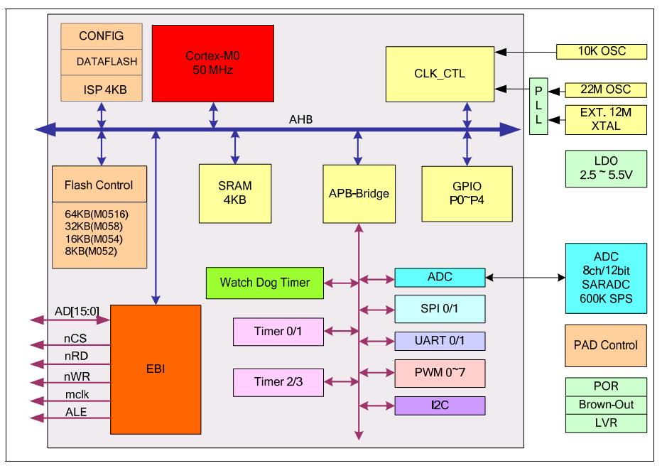

Блок-схема микроконтроллеров серии NuMicro M051
Микроконтроллеры NuMicro M051
