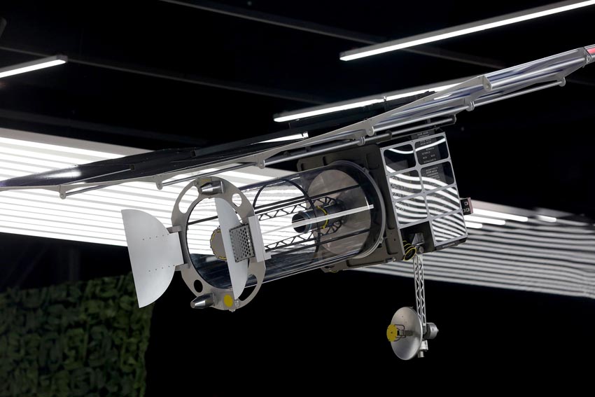

Несмотря на компактные габариты (1 × 1 × 1.9 м), спутники «Пиксел-ВР» будут вести детальное оптико-электронное наблюдение за Землей в видимом и ближнем инфракрасном диапазоне спектра на солнечно-синхронной орбите высотой 500-700 км. На начальном этапе вес космического аппарата «Пиксел-ВР» составит 600 кг. На втором этапе развертывания группировки и увеличения количества спутников показатель планируется снизить до 300 кг.
Главный конструктор космической системы «Автограф» Ильшат ГУБАЙДУЛЛИН: «Для создания первых двух спутников системы «Автограф» будет использоваться проверенная и хорошо себя зарекомендовавшая платформа НПО «Лавочкина» «Карат-200». Это позволит нам в сжатые сроки создать спутники и отработать новую камеру. Следующие космические аппараты этой серии будут производиться на новой платформе, ориентированной на серийное производство. Впоследствии группировка будет увеличена до 14 «Пиксел-ВР» в семи плоскостях – по два спутника в каждой. Такое построение системы обеспечит максимальную эффективность площадной съемки до 240 тыс. кв. км в сутки или съемку одного района до двух раз в сутки. В дальнейшем планируется нарастить количество спутников до 72».
Служебная космическая платформа аппаратов будет создаваться на унифицированных технических решениях.
Главный конструктор направления РКС Юрий ГЕКТИН: «Одна из последних разработок холдинга, применяемая нами на спутниках системы «Автограф», – технология получения высококачественных снимков поверхности Земли в условиях плохой освещенности объектов. Это новая система перемещения фотоматриц, которая при создании кадра увеличивает время накопления при съемке требуемых объектов, что существенно повышает возможности оптико-электронной системы спутника по обработке информации и позволяет получать четкие изображения даже малоконтрастных объектов».
