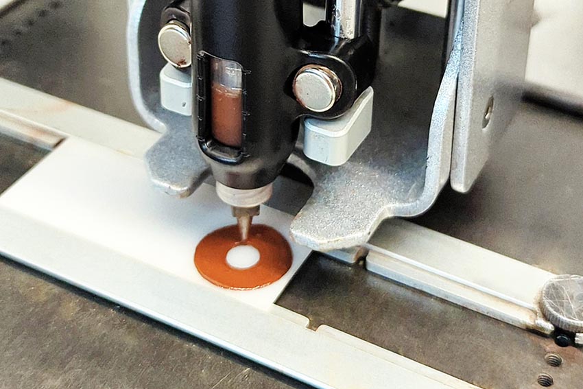

Исследователи лаборатории печатной электроники ТУСУР создали с помощью принтера образец изделия из литиевого феррита. Ферритовая керамика широко используется в электронике и СВЧ-технике. Аддитивный метод производства феррита позволит получать изделия сложной формы в отличие от традиционных методов получения изделий из феррита, например, прессования.
Ученые ТУСУРа напечатали образец литиевого феррита для СВЧ-техники
Исследования проводились совместно с учеными Проблемной научно-исследовательской лаборатории электроники, диэлектриков и полупроводников Томского политехнического университета (ПНИЛ ЭДиП ТПУ), которые занимаются синтезом ферритовых материалов с помощью традиционных термических и уникальных электронно-пучковых технологий и исследованием их электромагнитных свойств.
«В настоящее время происходит быстрое развитие новых аддитивных технологий, направленных на получение изделий как с более сложной формой, так и с различными по свойствам функциональными слоями, – рассказал заведующий лабораторией печатной электроники ТУСУРа Сергей Артищев. – Для этого в нашей лаборатории разрабатываются методы экструзионной печати материалов на различных подложках для их применения в электронной технике».
По словам ученого, коллеги из ТПУ обратились в лабораторию ТУСУРа с гипотезой о том, что если применить технологию печати на принтере, то можно получить ферритовую керамику с определенным уровнем электромагнитных свойств, позволяющих интегрировать ее с электронными компонентами, включая сверхвысокочастотные приложения. При этом встает проблема получения ферритовых структур с высокой плотностью, что может быть достигнуто с помощью разработки керамических суспензий с высоким содержанием ферритового порошка.
На основе синтезированного порошка литиевого феррита, переданного в лабораторию ТУСУРа, ученые изготовили пасту для печати на принтере, а в дальнейшем и тестовый образец. Полученный в ходе печати феррит проходил ряд исследований и тестов в ТУСУР и ТПУ, в частности измерялись механические, магнитные и электрические свойства.
«В результате было подтверждено, что, во-первых, такая технология позволяет получать литиевый феррит, то есть с помощью принтера можно изготовить такое изделие, – добавил заведующий лабораторией. – Во-вторых, что сами связующие, которые мы подбирали, не изменяют критичным образом свойства феррита, то есть эту технологию можно применять. В дальнейшем планируется подбирать составы с точки зрения концентрации связующих, режимы нанесения, чтобы повысить качество слоев, их однородность, нарастить толщину».
