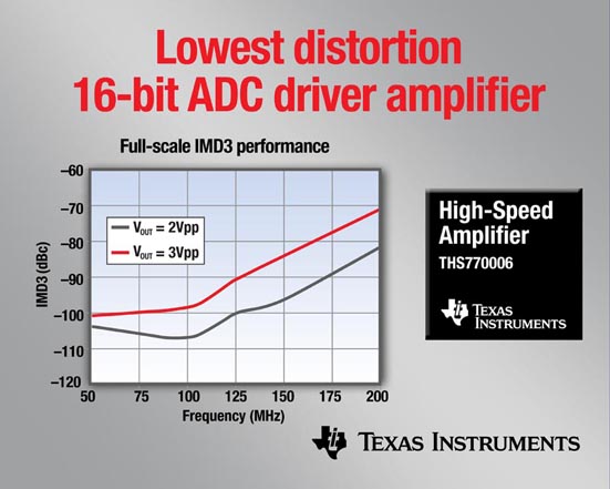

Компания Texas Instruments Incorporated объявила о выпуске полностью дифференциального операционного усилителя с высокой линейностью характеристик и низким уровнем искажений. Устройство обеспечивает 16-разрядную точность в полном диапазоне сигнала с промежуточной частотой до 200 МГц, позволяя поднять до максимума производительность цепи обработки сигнала для беспроводных базовых станций, сбора данных с высокой скоростью, испытательного и измерительного оборудования, получения медицинских изображений и оборонных применений. Операционный усилитель THS770006 имеет выходную интермодуляционную точку пересечения третьего порядка (OIP3) на уровне 48 дБмВт и самый низкий уровень искажений в своем классе, обеспечивая интермодуляционные искажения третьего порядка (IMD3) –107 дБс при частоте 100 МГц, что как минимум на 14 дБ лучше, чем у конкурирующих усилителей. Дополнительная информация и форма для заказа образцов операционного усилителя THS770006 на сайте www.ti.com/ths770006-prru.

  • Лучший в своем классе уровень искажений и высокая линейность характеристик помогают разработчикам удовлетворять жесткие требования к чувствительности и частоте ошибочных битов (BER) таких развивающихся стандартов беспроводной связи, как LTE и GSM с несколькими несущими частотами.
