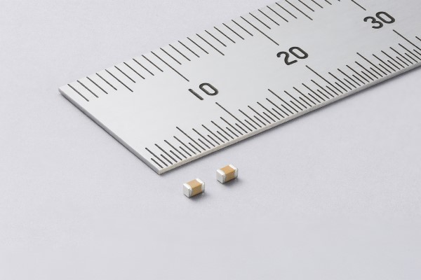

Компания Murata расширяет ассортимент многослойных керамических конденсаторов (MLCC) новыми инновационными моделями GRM188C80E107M и GRM188R60E107M. Разработанное с учетом постоянных требований к миниатюризации в серверах, центрах обработки данных и ИТ-приложениях, это решение является первым в мире MLCC, обеспечивающим емкость 100 мкФ в корпусе типоразмера 0603.
Murata - GRM188C80E107M, GRM188R60E107M
В широком спектре бытовых, ИТ- и промышленных электронных устройств многослойные керамические конденсаторы Murata используются в качестве основного компонента, который служит для временного накопления и разряда энергии, подавления шумов в сигналах, извлечения сигналов определенных частот, а также для блокировки постоянного тока и пропускания переменного тока. Благодаря компактному корпусу, номинальному напряжению 2.5 В, низким значениям эквивалентного последовательного сопротивления (ESR) и импеданса, а также температурным классам X6S/X5R, новые конденсаторы GRM188 идеально подходят для развязывающих и сглаживающих цепей в сложном компьютерном и сетевом оборудовании.
Разработчики оборудования для серверов и дата-центров постоянно стремятся к миниатюризации и повышению КПД при одновременном снижении расхода материалов. По мере повышения характеристик и интеграции становится все более актуальной потребность в компонентах, занимающих меньше места и выдерживающих более высокие температуры. Стимул для этих достижений в отрасли дополнительно подкрепляется спросом на расширенные возможности искусственного интеллекта.
Новые приборы GRM188, для изготовления которых Murata использует свою технологию формирования тонких слоев и высокоточный процесс ламинирования, обеспечивают широкий диапазон рабочих температур и являются первыми MLCC конденсаторами емкостью 100 мкФ, выпускаемыми в корпусе 0603. Они позволяют разработчикам еще больше миниатюризировать систему за счет сокращения количества используемых конденсаторов, что позволяет одновременно уменьшить площадь подложки схемы.
Конденсаторы GRM188C80E107M с номинальным напряжением 2.5 В и температурным диапазоном от –55 °C до 105 °C и GRM188R60E107M с номинальным напряжением 2.5 В и температурным диапазоном от –55 °C до 85 °C уже находятся в производстве, а их образцы доступны для оценки потребителями. Кроме того, в 2025 году поступит в серийное производство новый конденсатор GRM188 с номинальным напряжением 4.0 В и температурным диапазоном от –55 °C до 85 °C.
