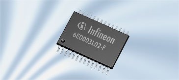

Infineon 6ED003L02-F

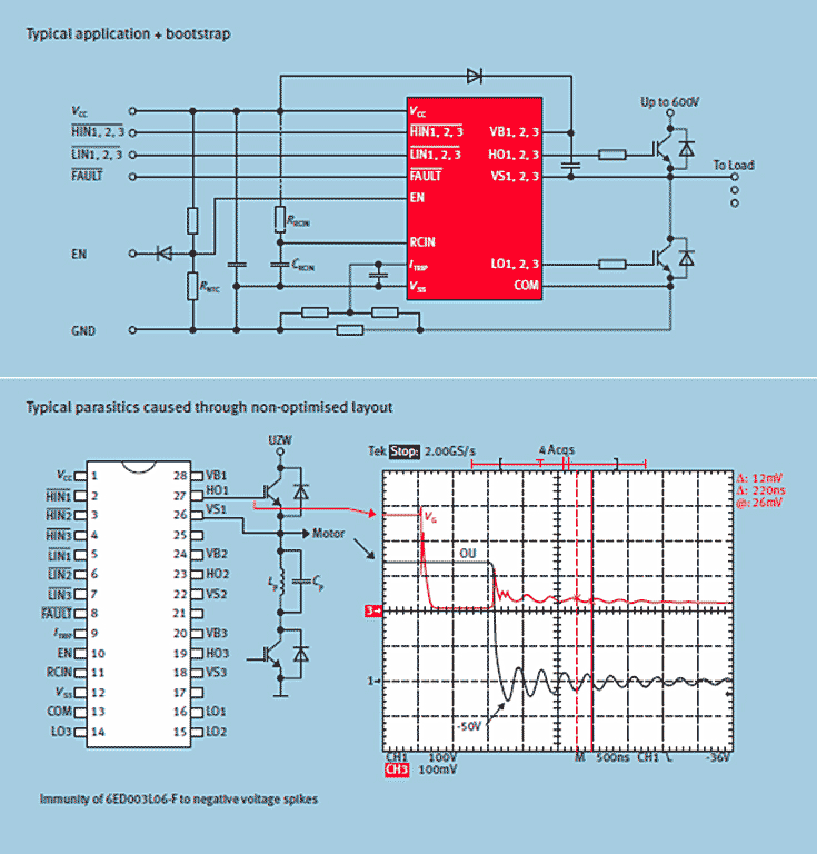

EiceDRIVER6ED003L02-F – это ИС трехфазного драйвера затвора фирмы Infineon, предназначенная для управления такими устройствами, как IGBT или MOSFET в трехфазных системах с блокирующим напряжением до 200 В. Эта ИС, в основе которой лежит технология SOI («кремний-на-изоляторе»), очень устойчива к броскам напряжения отрицательной полярности. Преимущество ИС на базе тонкопленочной технологии SOI компании Infineon по сравнению со стандартными монолитными ИС заключается в отсутствии паразитных тиристорных структур. Благодаря этому обеспечивается надежная защита от тиристорного эффекта при экстремальных температурах и напряжениях.
Infineon - 6ED003L02-F
Особенности
  • Устойчивость к броскам напряжения отрицательной полярности вплоть до –50 В как результат использования технологии SOI
  • CMOS- и LSTTL-совместимый вход (отрицательная логика)
  • Предотвращение перекрестной проводимости
  • Защита от перегрузки по току
  • Блокировка при пониженном напряжении
  • Завершение работы всех ключей при обнаружении ошибки
  • Программируемый перезапуск в случае перегрузки по току
  • Корпус TSSOP-28, соответствующий требованиям директивы RoHS
