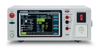

Компания GW Instek представила новый тестер GLC-710000, который поддерживает измерение с моделированием 12 импедансных схем цепи тока с участием человека. Типовые схемы соответствуют действующим нормам безопасности для проведения испытаний тока утечки электрического оборудования в нормальных условиях (исправно) или в случае появления неисправности (повреждение). Результаты измерений позволят гарантировано обеспечить соответствие оборудования требованиям правил безопасности, включая стандарты IEC, EN, UL при проектировании изделий и производстве продукции.
GLC-710000
Измеритель токов утечки GLC-710000 поддерживает тестирование широкого перечня изделий и устройств, начиная с обычного электрооборудования общего назначения и заканчивая узко специализированным медицинским электрооборудованием в соответствии с утвержденными стандартами.
Базовые возможности и функции GLC-710000:
  • Тестер предназначен для измерений тока утечки в медицинской и общей электротехнике
  • 12 измерительных схем моделирования различных цепей сопротивления человеческого тела (включая IEC 60601-1:2020 версия 3.2)
  • Измерение максимально допустимого тока утечки до 50 мА
  • Терминал Ext +/- для расширения возможности внешней конфигурации (порт MD)
  • Терминал MD OUT для подключения осциллографа или вольтметра с целью сравнения осциллограмм (значения напряжения)
  • Внутренняя память на 30 профилей, запись / вызов данных измерений до 1000 результатов
  • Экспорт /импорт параметров теста через USB, хранение данных измерений/ захват экрана на внешний USB-носитель
  • Сенсорный цветной ЖК-дисплей (TFT, диагональ 18 см)
  • Стандартные интерфейсы: RS-232C, USB (Host & Device), LAN, Signal I/O (ввод/вывод), опция - GPIB
Спецификации и функционал включает необходимые типы измерительных схем, широкий диапазон номиналов измерения тока различных форм в соответствии с требованиями действующих нормативных документов. Предусмотрена возможность выбора питающей розетки подключения ИУ на передней панели (до 10 А) или на задней панели (до 20 А) для измерения токов утечки в зависимости от потребляемого тока ИУ.

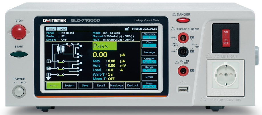

Конструкцией измерителя предусмотрена клеммная колодка MD (EXT+/EXT-) для внешнего конфигурирования измерительной схемы по условиям испытаний. Используя контакты соединительной колодки оператор может смоделировать до 12 импедансных схем для измерения тока утечки в соответствии с требованиями стандартов безопасности.
Измеритель GLC-710000 оснащен сенсорным TFT ЖК-экраном (диаг. 18 см), что позволяет на ЖК-дисплее одновременно отображать информацию о настройке и результат испытаний.
Предусмотрен режим «Meter» в котором измерительные гнезда P1/P2 используются для измерения напряжения, как это делает обычный вольтметр. Данная функция позволяет измерять различные типы напряжений: переменного/ постоянного тока, переменного + постоянного тока и пиковое напряжение переменного тока (AC, DC, AC+DC и AC peak). В стандартном исполнении прибор имеет интерфейсы RS-232C, USB, LAN, порт ввода/вывода (Remote I/O). Для удовлетворения потребностей в программировании, сборе данных и управлении системой предусмотрен опциональный порт GPIB (съемная карта).
