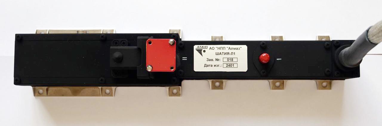

Лампы бегущей волны (ЛБВ) – одни из ключевых элементов всех спутников связи. Приборы способны усилить мощность сигнала в сотни тысяч раз и имеют длительный срок эксплуатации. ЛБВ для космического аппарата «Экспресс-РВ» имеют двуханодное управление, что позволяет более гибко настраивать изделие и регулировать его режимы питания в более широком диапазоне. ЛБВ работают в С/Ku-диапазоне частот.
«Разработанные инженерами «Росэлектроники» новые высокоэффективные лампы бегущей волны дополняют линейку уже существующих изделий такого типа для систем космического назначения. Новинка отличается от предыдущих модификаций улучшенными характеристиками. Так, ее вес – менее 1.2 кг, она имеет компактные габариты, а срок службы составляет 150 тысяч часов. В изделии применяются только отечественные комплектующие», – сказали в Ростехе.
Новые приборы созданы специалистами входящего в «Росэлектронику» НПП «Алмаз» при поддержке Минпромторга России.
«ЛБВ для космического аппарата «Экспресс-РВ» стала еще одним устройством в нашей линейке современных высокоэффективных отечественных бортовых ламп. Прибор полностью совместим с другой продукцией НПП «Алмаз» для космоса, такой как элементы СВЧ-трактов – переключатели и переходы. Устройство успешно прошло испытания. Серийный образец новой ЛБВ мы впервые продемонстрируем в рамках объединенной экспозиции холдинга на форуме «Армия-2024»», – рассказал генеральный директор НПП «Алмаз» Михаил Апин.
НПП «Алмаз» является разработчиком более 40 типов ламп бегущей волны для космических аппаратов. На сегодняшний день предприятием изготовлено и поставлено более 1500 изделий, суммарная наработка в космосе которых составляет более 36,000,000 часов.
