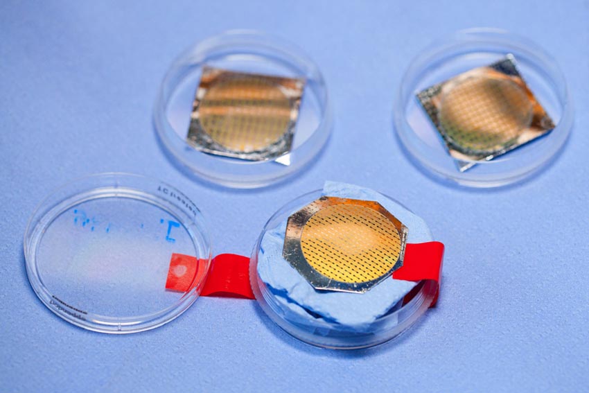

Коллектив сотрудников химического факультета и факультета наук о материалах МГУ имени М.В. Ломоносова с коллегами разработали энергоэффективные датчики обнаружения водорода. Уменьшение размеров активной зоны и использование импульсного режима питания позволили снизить энергопотребление в 50 раз по сравнению с другими коммерческими и лабораторными аналогами. Работа выполнена в рамках национального проекта «Наука и университеты», который призван поддерживать и развивать научную деятельность и образование в России. Исследование поддержано грантом Минобрнауки 075-15-2021-1353, а его результаты опубликованы в журнале Sensors and Actuators: B. Chemical.

«Стандартный каталитический датчик состоит из рабочего и сравнительного нагревательных элементов в виде катушки из платиновой проволоки, окруженной пористой керамикой. Рабочий элемент содержит на поверхности катализатор окисления водорода на основе палладия и платины. При каталитическом окислении газа выделяется значительное количество энергии, проволока нагревается, и ее сопротивление увеличивается. Увеличение сопротивления рабочего элемента преобразуется в разность потенциалов – это и есть отклик датчика, – объясняет один из авторов работы, аспирант факультета наук о материалах МГУ Иван Калинин. – Эти приборы имеют много достоинств, однако высоких значений сенсорного отклика в таких системах удается достичь лишь при температурах выше 400 °C. Для нагрева активной зоны сенсора до таких температур необходимо значительное количество электроэнергии».
Высокий уровень энергопотребления – критический показатель для производителей газоаналитического оборудования, так как не позволяет создавать стационарные приборы с питанием от аккумуляторных батарей. Поэтому задача исследователей – не только улучшать метрологические характеристики газовых датчиков, но и находить решения в области энергоэффективности. Использование современных технологий, широко используемых в микроэлектронике, таких как фотолитография и магнетронное напыление позволило химикам МГУ значительно уменьшить размеры активной зоны сенсор.
«Размер активной зоны в нашем устройстве составляет всего лишь 150 × 150 микрон в латеральных направлениях и 30 микрон в толщину. В современных коммерческих и лабораторных датчиках эта зона в 3-4 раза больше. Миниатюрный элемент быстрее нагревается, поэтому мы можем использовать импульсный режим питания – в этом случае энергопотребление газового сенсора снижается в 50 раз по сравнению с аналогами. Вместе с тем мы сохранили показатели чувствительности и стабильности на уровне лучших приборов из тех, что сейчас есть на рынке», – рассказывает ведущий научный сотрудник химического факультета МГУ Кирилл Напольский.
