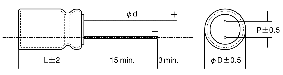

Размеры, мм
Мин.
Макс.
øD
L
ød
P
LIC1235R 3R8406
40
150
2.2
3.8
–25 … +50
12.5
35.0
0.8
5.0
LIC1840R 3R8107
100
100
18.0
40.0
0.8
8.0
LIC2540R 3R8207
200
50
25.0
40.0
1.0
13.0

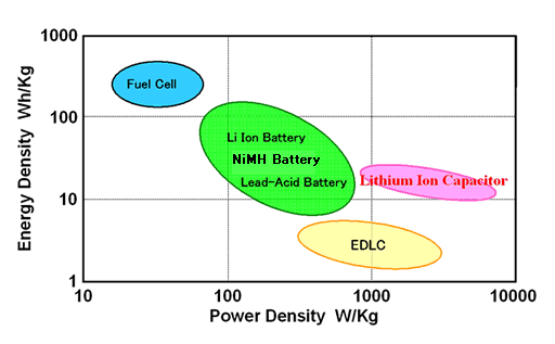

Сравнение удельных характеристик различных источников энергии
Надписи на рисунке
Energy Density Wh/Kg
Плотность энергии Вт·ч/кг
Power Density W/Kg
Плотность мощности Вт/кг
Fuel Cell Топливный элемент
Li Ion Battery
NiMH Battery
Lead-Acid Battery
Литий-ионный аккумулятор
NiMH аккумулятор
Свинцовый аккумулятор
Lithium Ion Capacitor Литий-ионный конденсатор
EDLC Ионистор
