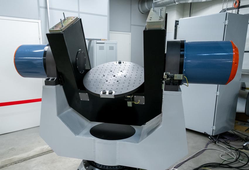

«Мы разработали трехосный автоматизированный поворотный стенд для испытаний и калибровок систем навигации различного типа, класса и назначения. В отличие от установок с одной или двумя осями такой стенд позволяет моделировать практически любой вид движения, например, качку корабля в море или полет самолета. При этом по уровню технических и эксплуатационных характеристик разработанный стенд не уступает своим зарубежным аналогам», – сказал доцент кафедры лазерных измерительных и навигационных систем (ЛИНС), руководитель совместной экспериментальной лаборатории Инжинирингового центра «Навигация и управление движением» (СЭЛ ИЦ НУД) СПбГЭТУ «ЛЭТИ» Павел Алексеевич Иванов.
Испытания и калибровка осуществляются следующим образом: на планшайбу (стол) стенда устанавливается тестируемая навигационная система, которая, к примеру, предназначена для эксплуатации на корабле. Далее, с помощью специально разработанного программного обеспечения, передающего команды в систему управления сервомоторами стенда, создается сценарий движения объекта относительно трех осей стенда (одна ось – поддержание заданного угла курса на уровне угловых секунд и качка объекта, т.е. одновременное колебательное движение относительно остальных двух осей стенда).
«На данный момент два таких устройства уже прошли заводские испытания. Осуществляется подготовка к контрольным испытаниям (аттестации) во Всероссийском научно-исследовательском институте метрологии им. Д.И. Менделеева. После обязательной сертификации оборудование будет передано заказчику – Научно-исследовательскому институту «Полюс» им. М.Ф. Стельмаха. Уже много лет они занимаются разработкой и созданием навигационных систем на основе лазерных технологий», – добавил Иванов.
