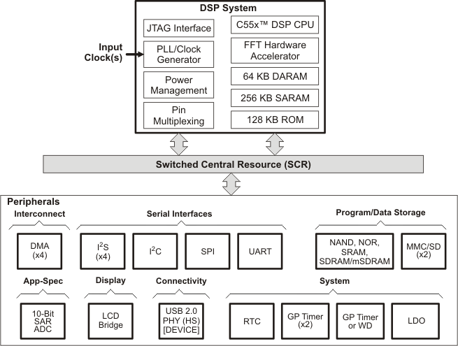

DSP C5504 и С5505 предоставляют самое низкое в отрасли энергопотребление – менее 0.15 мВт/МГц. Процессоры содержат до 320 КБайт встроенной памяти и различную интегрированную периферию, позволяющей снизить стоимость системы более чем на 20% в сравнении с предшественниками в серии С55х.
TMS320C5504, представляющий собой дешевое решение с оптимальным соотношением производительности и потребления, предназначен в основном для разработки портативных приложений, которые требуют до 256 КБайт внутренней памяти, например диктофоны и mp3-плееры.
Texas Instruments: TMS320C5504
Кликните для увеличения
TMS320CC5505 имеет увеличенный на 64 КБайт объем памяти, а также встроенный контроллер дисплея и блок аппаратного ускорения быстрого преобразования Фурье. Процессор рассчитан на применение в музыкальных инструментах, биометрических системах, сейсмических датчиках, в медицинском оборудовании.
Texas Instruments: TMS320C5505
Отличительные особенности TMS320C5504 и TMS320C5505:
  • высокопроизводительный цифровой сигнальный процессор с фиксированной точкой и низким энергопотреблением;
  • два интегрированных АЛУ;
  • рабочая частота 150 МГц;
  • память TMS320C5504:
    • 256 КБайт RAM (64 КБайт с доступом по двум направлениям, 192 КБайт с доступом по одному направлению);
    • 128 КБайт ROM;
  • память TMS320C5505:
    • 320 КБайт RAM (64 КБайт с доступом по двум направлениям, 192 КБайт с доступом по одному направлению);
    • 128 КБайт ROM;
  • адресный пространство внешней памяти (SDRAM/mSDRAM), 4 МБайт (16 бит);
  • 16/8-битный интерфейс внешней памяти:
    • 8/16-бит NAND Flash;
    • 8/16-бит NOR Flash;
    • SRAM;
  • четыре 4-канальных контроллера DMA (всего 16 каналов);
  • три 32-битных таймера общего назначения;
  • два канала интерфейса SD/MMC;
  • интерфейс SPI, I2C, четыре канала шины I2S;
  • UART;
  • интерфейс USB 2.0 Device;
  • часы реального времени;
  • встроенный загрузчик поддерживающий загрузку из NAND Flash, NOR Flash, SPI EEPROM, SPI Serial Flash или I2C EEPROM;
  • встроенный асинхронный интерфейс LCD (TMS320C5505);
  • аппаратный ускоритель быстрого преобразования Фурье (TMS320C5505);
  • 10-битный 4-канальный АЦП последовательного приближения (TMS320C5505);
  • до 26 линий ввода/вывода общего назначения;
  • интерфейс JTAG;
  • корпус: 196-выводный BGA.
Оба устройства являются совместимыми по выводам корпуса и программно, имеют одинаковую энергетическую эффективность и общую производительность.
