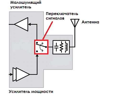

В частности, в настоящее время разрабатывается сложно-функциональный блок переключателя сигналов с рабочими частотами до 30 ГГц, предназначенный для применения в составе входных и выходных трактов приемопередающей аппаратуры. Переключатели сигналов широко применяются в приемопередающих модулях как в виде сложно-функциональных блоков, так и самостоятельных изделий в составе радиоэлектронной, в т.ч. контрольно-измерительной аппаратуры, а также находят широкое применение в составе многоразрядных аттенюаторов и фазовращателей.
Для изготовления переключателя сигналов выбран отечественный стандартный технологический процесс GaAs pHEMT 0.25 мкм. Переключатель сигналов состоит из двух проходных и четырех шунтирующих транзисторов. Двуполярное питание (0 / минус 5 В) поступает на затворы всех транзисторов через резисторы. Шунтирующие транзисторы состоят из двух частей (распределенная топология) с целью улучшения изоляции при сохранении требуемой полосы частот. С целью улучшения КСВН на входе и в плечах между шунтирующими транзисторами применяются микрополосковые линии с длиной волны λ/4 на центральной частоте диапазона. Ожидаемое значение вносимых потерь в диапазоне частот составляет не более 2.5 дБ, изоляция – не менее 20 дБ, значение верхней границы линейности амплитудной характеристики – не менее 20 дБм.
