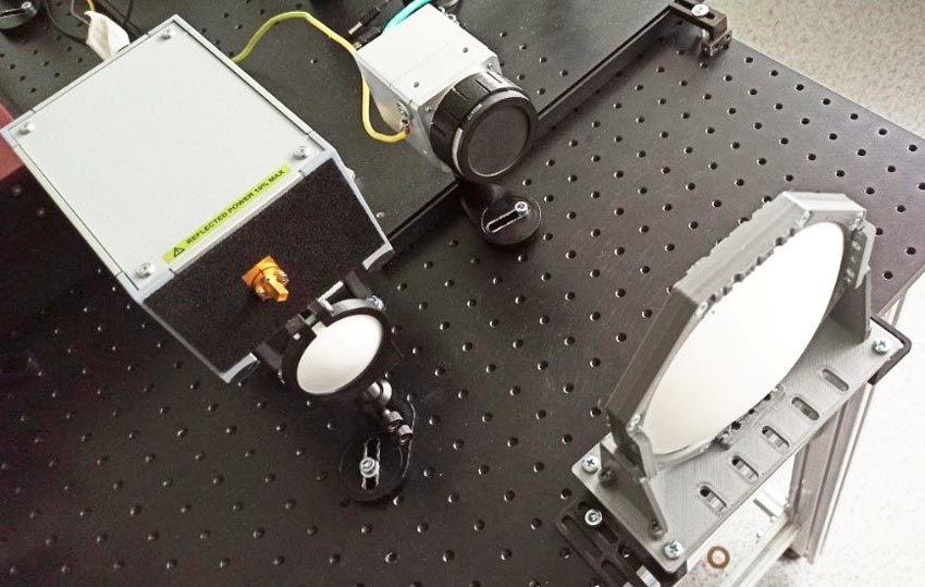

В лаборатории разрабатываются экспериментальные методы тергерцевого радиовидения реального времени в диапазоне от 0.1 до 3 ТГц и более со спектральным разрешением. Установки, реализующие такой принцип, включают в себя терагерцевые видеокамеры, а также мощные терагерцевые источники на основе лавинно-пролетных диодов и фотопроводящих антенн.
