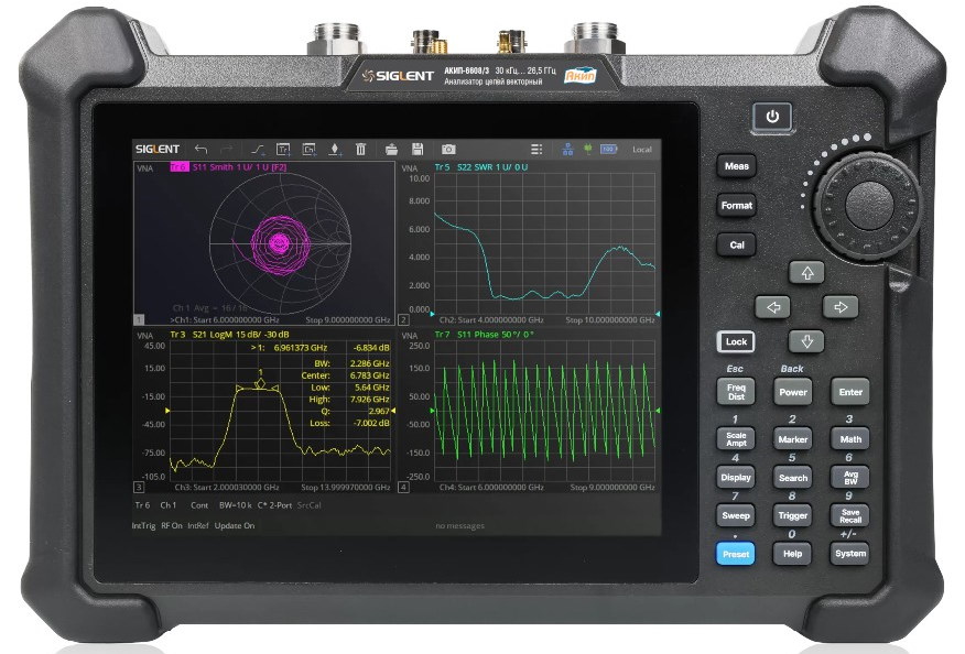

Векторные анализаторы цепей серии АКИП-6608 представляют собой портативный 2-портовый анализатор, имеющий частотный диапазон от 30 кГц до 14 / 20 / 26.5 ГГц (в зависимости от модели). Серия векторных анализаторов цепей АКИП-6608 является эффективным инструментом для определения добротности, полосы пропускания и вносимых потерь фильтра, преобразования импеданса, выполнения тестирования по маске, теста пульсаций, моделирования оснастки, добавления или удаления адаптеров. Анализаторы серии АКИП-6608 могут работать с пятью видами развертки: режим линейной частоты, режим логарифмической частоты, режим развертки по уровню сигнала, режим непрерывной временной развертки и режим сегментированной развертки. Векторные анализаторы цепей серии АКИП-6608 поддерживают различные виды калибровки, включая механические калибровочные комплекты SOLT, SOLR, TRL и электронные модули (ECal) серии SEM5000A для обеспечения точных и достоверных результатов измерений.

Ключевые особенности:
  • Рабочий диапазон частот:
    • 30 кГц … 14 ГГц – АКИП-6608/1
    • 30 кГц … 20 ГГц – АКИП-6608/2
    • 30 кГц … 26.5 ГГц – АКИП-6608/3
  • Полоса фильтра ПЧ (IFBW): 10 Гц … 3 МГц
  • Диапазон установки выходного уровня: - 45 дБм … 10 дБм
  • Разрешение: 1 Гц, 0.01 дБ
  • Динамический диапазон: 100 дБ (полоса ПЧ = 10 Гц)
  • Различные виды калибровки: простая, расширенная, полная (от одного до четырех портов), TRL-калибровка
  • Измеряемые параметры: параметры рассеяния (S-параметры), дифференциальные измерения, измерения приемника, анализ параметров во временной области (опция), параметры пульсаций, импеданс, добавление или удаление кабелей и испытательных приспособлений, TDR рефлектометр (опция)
  • Поддержка инжекторов питания (Bias-Tees)
  • Поддержка GPS для сохранения информации о времени и местоположении
  • Сенсорный экран, диагональ экрана 21.3 см (разрешение 800×600)
  • Интерфейсы: USB, LAN, опция – GPIB
  • Дистанционное управление: SCPI/Labview/IVI на базе USB-TMC/VXI-11/Socket/Telnet/WebServer
Портативный векторный анализатор цепей серии АКИП-6608 имеет возможностью функционального расширения за счет активации дополнительных программных опций, таких как Анализатор спектра, Рефлектометр и анализ во временной области.
