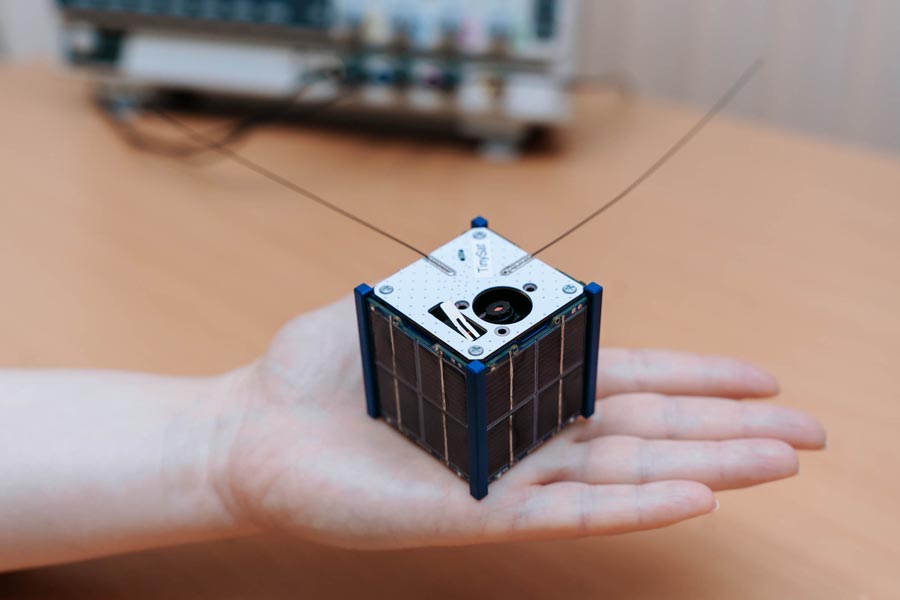

Молодые ученые и инженеры Самарского университета им. Королёва разработали проект самого компактного и легкого в мире высокоскоростного радиопередатчика для космических спутников сверхмалого класса – пикоспутников формата TinySat или PocketQube. Эти миниатюрные космические аппараты обычно состоят из одного или двух «кубиков» размерами всего 5 × 5 × 5  см, поэтому уместить внутри такого «малыша» передатчик с достаточной мощностью и высокой скоростью передачи данных является весьма сложной задачей.​

Согласно проекту, все компоненты самарского радиопередатчика уместятся на электронной плате размером меньше половинки банковской карты – 4 × 4 см, а общий вес устройства, способного с космической орбиты уверенно держать связь с Землей, не превысит 15 грамм, что в несколько раз меньше, чем у зарубежных аналогов. Проект реализуется в рамках Передовой инженерной аэрокосмической школы (ПИАШ) и получил финансовую поддержку Фонда содействия инновациям в виде гранта в размере 1 млн рублей. Срок реализации проекта – 1 год.
