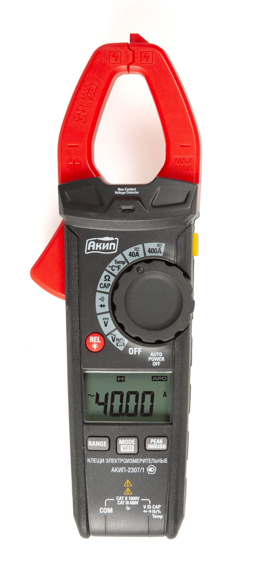

Электроизмерительные клещи серии АКИП-2307 – профессиональный комбинированный электроизмерительный инструмент промышленного класса с функцией True RMS измерений.
Поддерживаемые функции: измерение тока, напряжения переменного/постоянного тока, сопротивления, ёмкости, частоты, коэффициента заполнения (скважности), температуры, проверка целостности цепи, испытание p-n переходов и индикация превышения диапазона.
AКИП-2307
Как True RMS-измеритель, токовые клещи позволяют получать точные результаты при выполнении замеров системах переменного тока с искаженным синусоидальным сигналом, помогают эффективно выполнять диагностику электрических машин и силового оборудования в производственных условиях.
Электроизмерительные клещи АКИП-2307 рассчитаны на измерение силы тока больших номиналов и оснащаются удлиненными губками с раскрывом до 48 мм, позволяющим производить замеры в проводниках больших толщин без электрического подключения к ним.
Также в клещах реализована возможность выполнения контактных электроизмерений с использованием подключаемых щупов и температуры с помощью подключаемых термопар, благодаря чему при выполнении работ по диагностике и ремонту электрооборудования нет необходимости дополнительно задействовать другие приборы.

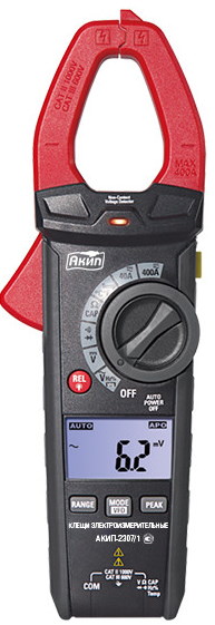

АКИП-2307/2
Для отображения результатов измерений клещи оснащены дисплеем, имеющим основной и дополнительный цифровые индикаторы, что обеспечивает улучшенную информативность, так как можно визуально контролировать одновременно два параметра, без выполнения переключений.
Важным преимуществом данной модели является возможность измерения температуры в двух точках с помощью датчиков-термопар, для подключения которых предусмотрены отдельные гнезда, с автоматическим определением температурного перепада, что упрощает диагностику холодильных машин, кондиционеров, тепловых насосов и т.п.
Для обеспечения высокой точности при измерениях силы постоянного тока клещевым датчиком служит функция обнуления MODE ZERO, исключающая влияние на точность показаний остаточной намагниченности губок инструмента.
