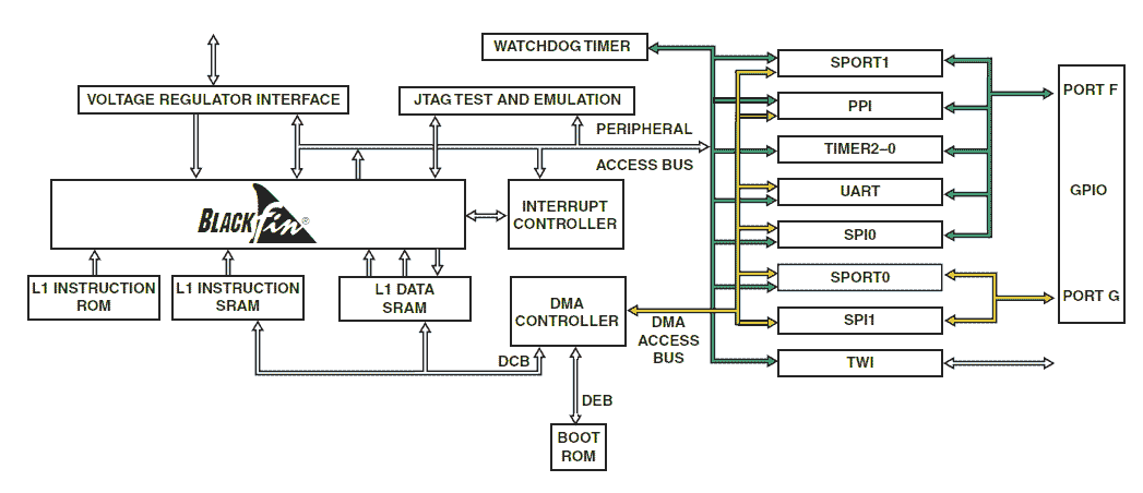

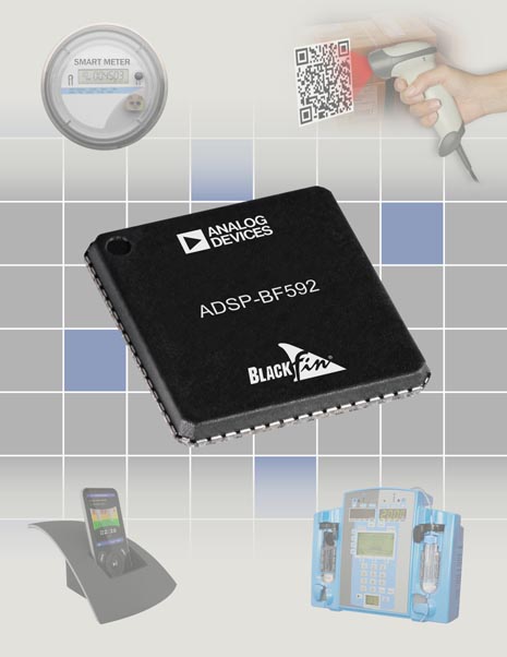

Компания Analog Devices анонсировала появление в семействе Blackfin® процессора с ценой всего 3$ – ADSP-BF592. Процессор ADSP-BF592 относится к младшим представителям семейства Blackfin®, но при этом он обладает полной вычислительной мощностью самых «тяжеловесных» процессоров (до 800 MMAC на 400 МГц) и имеет ряд стандартных для Blackfin® интерфейсов: 2xUART, 2xSPI, 2xSPORT, TWI (I2C) и PPI.
Analog Devices - ADSP-BF592
В процессоре ADSP-BF592 компания Analog Devices реализовала новаторский инженерный подход, добавив на кристалл процессора обычное масочное ПЗУ 64 кбайт, работающее на частоте ядра. В этом ПЗУ размещены основные библиотеки и драйверы, а также ядро операционной системы реального времени VDK. Это значительно удешевило сам процессор, позволяя обходиться даже в достаточно сложных многопоточных приложениях лишь 68 кбайт статического ОЗУ, также работающего на частоте ядра. Для крупных заказчиков компания Analog Devices предлагает воспользоваться возможностью разместить их собственный код в ПЗУ процессора. ADSP-BF592 не имеет интерфейса внешней динамической памяти (SDRAM/DDR), что позволило уменьшить число выводов процессора до 64. Новый процессор выпускается в корпусе LFCSP размером 9×9 мм и имеет варианты исполнения для коммерческого, промышленного и автомобильного диапазонов температур.
