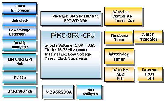

MB95R203A полнил семейство F2MC-8FX 8-битных высокопроизводительных микроконтроллеров и содержит 8 КБайт FRAM с пользовательским доступом. Объем FRAM может быть сконфигурирован как ROM или RAM. Кроме того, микроконтроллер имеет богатую периферию, включая таймеры, коммуникационный интерфейсы, АЦП.
Fujitsu: Блок-схема MB95R203A
