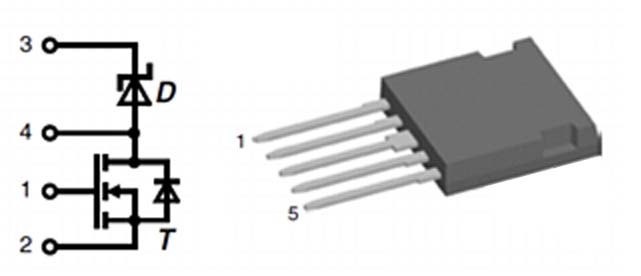

Компания IXYS выпустила первого представителя семейства сверхбыстрых чопперов MKE – MKE11R600DCGFC в корпусе ISOPLUS i4TM. MKE11R600DCGFC состоит из 600 В MOSFET-транзистора и SiC-диода 600 В/12 А на одном чипе в конфигурации «boost chopper», схема которого показана на рисунке.
IXYS  – MKE11R600DCGFC
Применение SiC-диода позволяет добиться очень высокой эффективности при малых потерях на коммутацию. Одновременно, расположение диода и транзистора на общей подложке позволило существенно снизить вносимую индуктивность, а удобная топология корпуса позволяет существенно упростить разработку конструктива.
Технология ISOPLUS предлагает разработчику дискретный изолированный корпус на DCB-подложке с меньшим тепловым сопротивлением и более высокой надежностью, по сравнению со стандартными неизолированными корпусами на медном основании. Интеграция COOLMOS® CP MOSFET и SiC-диода в корпусе ISOPLUS i4TM обеспечивает высокую удельную мощность и высокую надежность при одновременном уменьшении габаритных размеров и потерь.
