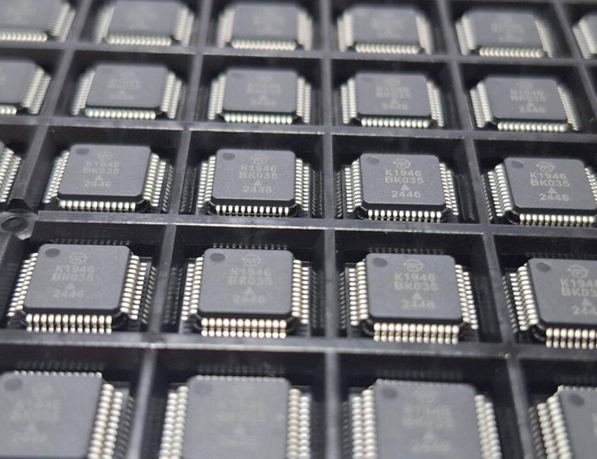

Первая партия микроконтроллеров К1946ВК035 в пластиковых корпусах готова к отгрузке
Недавно АО «НИИЭТ» анонсировало вывод на рынок аналогичной микросхемы с идентичным кристаллом, но выполненной в пластиковом корпусе. Ожидалось, что в таком исполнении микроконтроллер, получивший обозначение К1946ВК035, станет существенно дешевле своего металлокерамического «брата» и, как следствие, будет доступен более широкому кругу потребителей.
Сейчас можно сказать, что эти ожидания оправдались. НИИЭТ выпустил первую партию микроконтроллеров К1946ВК035, причем цена ИМС в партии составила 850 руб. без НДС, что ниже цены ИМС в металлокерамическом корпусе практически на порядок.

Напомним, что К1946ВК035 представляет собой одноядерный 32-разрядный RISC-микроконтроллер, обладающий широким функционалом (выпускается в корпусе LQFP-48 размером 9 × 9 мм).
Разнообразные встроенные интерфейсы и модули (два интерфейса UART, два I2C, интерфейсы SPI, CAN с двумя портами ввода-вывода, четырехканальный 12-разрядный АЦП, четыре 32-разрядных таймера, три двухканальных модуля ШИМ, импульсный квадратурный декодер для обработки сигналов датчиков положения ротора, три блока захвата) позволяют в том числе осуществлять управление электроприводами и другими электрическими системами. Среди областей применения микроконтроллера – различные системы управления, средства связи, наблюдения, безопасности, автоматизации производства, медицинская, железнодорожная техника, энергетика и др.
Микроконтроллер работает на тактовой частоте 100 МГц. В нем реализованы блок вычислений с плавающей запятой и поддержка DSP-инструкций. ОЗУ микроконтроллера имеет объем 16 Кбайт, флеш-память программ – 64 Кбайт плюс 4 Кбайт загрузочной памяти. Также в ИМС реализованы режим Powerdown системных блоков и сторожевой таймер.
