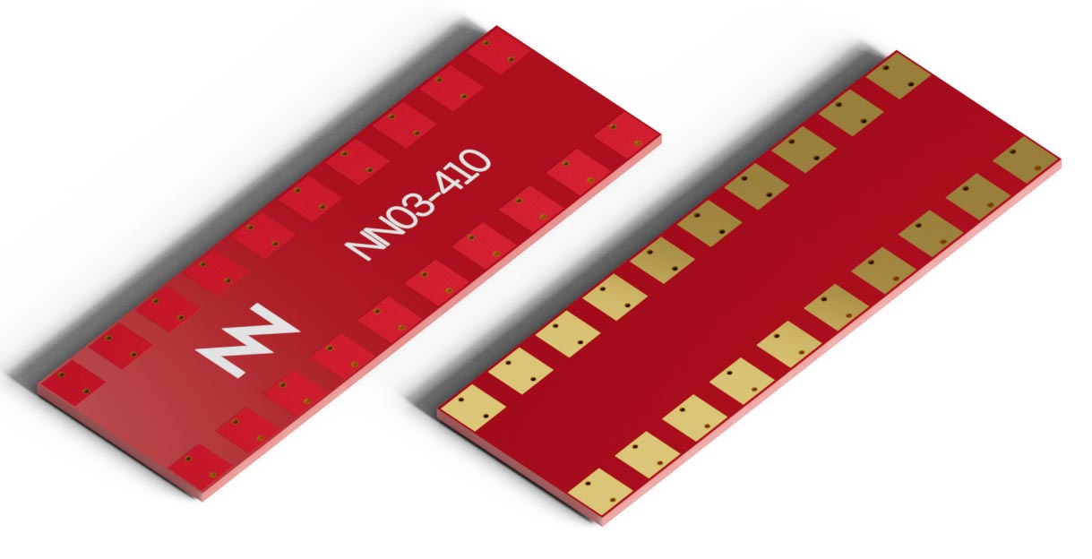

Компания Ignion анонсировала уникальный трехпортовый компонент виртуальной антенны, поддерживающий три диапазона, – сотовую связь, ГНСС и Wi-Fi/BLE.
Пассивный компонент для поверхностного монтажа, называемый OMNIA mXTEND, превращает земляной слой печатной платы в высокоэффективный излучающий элемент, который может работать в диапазоне частот от 400 МГц до 8000 МГц, что позволяет производителям устройств выбирать необходимые радиодиапазоны без необходимости изменения размеров.
Ignion - OMNIA mXTEND
По сравнению с тремя независимыми антеннами OMNIA mXTEND предоставляет дополнительные степени свободы, не требуя индивидуального подхода к размещению антенны и обеспечивая превосходную дальность связи на разных частотах, что также позволяет использовать ее для приложений удаленного мониторинга.
Усовершенствованная многоблочная конструкция минимизирует загрузку радиоканалов, улучшая характеристики, уменьшая количество компонентов цепей согласования и упрощая сертификацию – решающий фактор для устройств Интернета вещей, где важен каждый дБ.

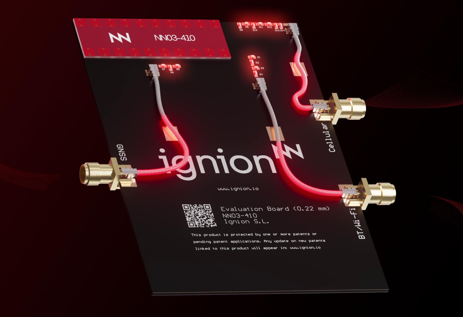

Результаты измерений на оценочной плате показывают, что средний КПД устройства OMNIA mXTEND составляет более 55% в диапазоне от 790 МГц до 960 МГц (сотовая связь), более 75% в диапазоне 1.561 МГц – 1.606 МГц (ГНСС) и более 65% в диапазоне от 2.400 МГц до 2.500 МГц (Wi-Fi/BLE). Пиковые значения усиления для этих диапазонов частот составляют 0.9 дБи, 4.0 дБи и 3.5 дБи, соответственно, при соответствующих максимальных значениях КСВН 2.61:1, 1.5:1 и 2.0:1.
Благодаря простоте подключения OMNIA mXTEND устанавливает новый стандарт для конструкций IoT, снижая необходимость в сложных радиочастотных настройках, и ускоряет вывод на рынок мультистандартных проектов. Идеально подходя для таких приложений, как отслеживание активов, автомобильная телематика, интеллектуальные приборы учета и промышленный IoT, OMNIA обеспечивает бесперебойное подключение при сокращении расхода материалов, способствуя улучшению характеристик и экологичности.
