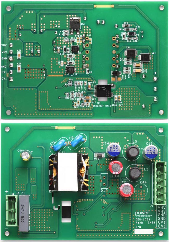

Цены на 1700-вольтовые микросхемы InnoMux-2 начинаются от $4.90 в партии из 10,000 шт. Базовый проект RDR-1053, описывающий блок питания мощностью 60 Вт с двумя выходами (5 В и 24 В), можно бесплатно загрузить с веб-сайта Power Integrations.
Базовый проект RDR-1053 блока питания мощностью 60 Вт
Базовый проект RDR-1053 блока питания мощностью 60 Вт.
