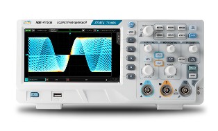

Компания АКИП представила две новые серии цифровых осциллографов АКИП™ среднего ценового сегмента - АКИП-4115В и АКИП-4131В.
Серия АКИП-4115В состоит из двухканальных моделей с полосами пропускания 100 и 200 МГц. Максимальная частота дискретизации составляет 1 ГГц на канал, объем внутренней памяти до 56 МБ на канал.
Серия АКИП-4131В состоит из 4-канальных моделей с полосами пропускания 100 и 200 МГц. Максимальная частота дискретизации составляет 2 ГГц, а объем внутренней памяти до 56 МБ на канал в режиме объединения каналов.
Ниже представлен перечень всех доступных модификаций осциллографов новых серий:
Модель Каналы Полоса
пропускания
Макс частота
дискретизации
Память
АКИП-4115/1В 2 100 МГц 1 ГГц 56 МБ
АКИП-4115/2В 2 200 МГц 1 ГГц 56 МБ
АКИП-4131/1В 4 100 МГц 2 ГГц 56 МБ
АКИП-4131/2В 4 200 МГц 2 ГГц 56 МБ
Осциллографы новых серий используют технологию Ultra Phosphor с высокой скоростью обновления экрана до 500,000 осц./с и отображением 256 уровней интенсивности свечения луча, что при отображении осциллограммы обеспечивает яркостную или цветовую градацию разверток в зависимости от частоты их повторения.
Синхронизация и декодирование
Серии АКИП-4115В и АКИП-4131В в стандартной комплектации поддерживают синхронизацию и декодирование по протоколам RS232/UART, I2C, SPI, опционально для серии АКИП-4115В можно добавить поддержку протоколов CAN и LIN.
Режим Multi-Scopes
Одной из ключевых особенностей серии АКИП-4115В является наличие режима Multi-Scopes, который позволяет наблюдать сигналы на экране прибора в 2-х окнах с возможностью независимых настроек коэффициентов разверток и схем синхронизации. Такая особенность обеспечивает масштабирование изображений нескольких сигналов, имеющих разную частоту для удобства анализа оператором.
Осциллографы снабжены интерфейсами USB, LAN для дистанционного управления прибором по средства набор команд SCPI или через встроенный web-server.
