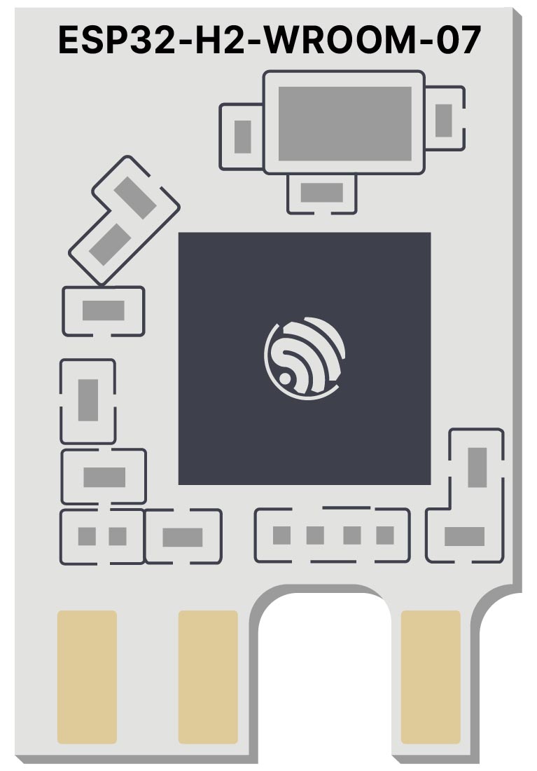

Компания Espressif выпустила два новых модуля ESP32-H2 Bluetooth Low Energy (BLE) и IEEE 802.15.4, предназначенных для Интернета вещей (IoT): ESP32-H2-WROOM-07-H2 и ESP32-H2-WROOM-07-H4 с двумя и четырьмя мегабайтами флеш-памяти, соответственно.
Espressif - ESP32-H2-WROOM-07
«ESP32-H2-WROOM-07 – это мощный, универсальный комбинированный модуль Bluetooth Low Energy и IEEE 802.15.4 с богатым набором периферийных устройств, – заявляет Espressif о своей новейшей разработке микроконтроллера и радиомодуля. – Этот модуль – идеальный выбор для широкого спектра сценариев применения, связанных с Интернетом вещей, таких как встраиваемые системы, умный дом, носимая электроника и т. д.».

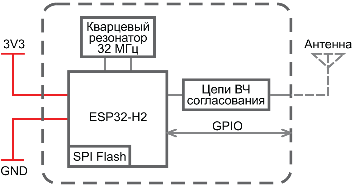

Крошечный модуль на который обратил внимание Linux Gizmos, имеет размеры всего 8.5×12.7×2.6 мм и, по общему признанию, по сравнению с некоторыми другими моделями Espressif, ему немного не хватает количества контактов ввода/вывода общего назначения (GPIO) – их всего три. Он управляется встроенной системой на кристалле ESP32-H2 с одним 32-битным ядром микроконтроллера RISC-V, работающим на частоте до 96 МГц и имеющим 320 КБ статической оперативной памяти, 4 КБ маломощной оперативной памяти и 128 КБ встроенной флэш-памяти, а также, в зависимости от модели, либо 2 МБ, либо 4 МБ встроенной флэш-памяти SPI, размещенной вне кристалла микроконтроллера.
Компания Espressif выпустила модуль ESP32-H2-WROOM-07 стоимостью
менее $2.20, совместимый с Matter.
Интегрированный радиомодуль поддерживает протоколы Bluetooth 5.3 Low Energy (BLE), включая Bluetooth Mesh, и IEEE 802.15.4, включая Zigbee, Thread и Matter. Однако для использования радио требуется внешняя антенна, которая не входит в комплект поставки модуля, а несколько необычная конструкция модуля позволяет устанавливать его как вертикально, так и горизонтально, что дает возможность уменьшить занимаемую площадь.
Техническое описание ESP32-H2-WROOM-07 теперь доступно для скачивания в формате PDF с сайта Espressif; компания принимает заказы на модули по цене $2.13 за версию 2 МБ и $2.17 за версию 4 МБ соответственно, без учета стоимости доставки в своем официальном магазине AliExpress.
