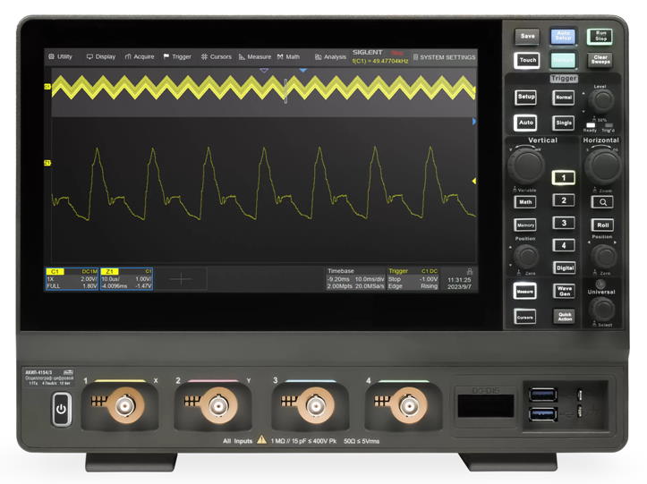

Представляем новую серию цифровых осциллографов АКИП-4154 под торговой маркой АКИП. Новая серия АКИП-4154 это осциллографы высокого разрешения, с разрядностью АЦП 12 бит и уровнем собственных шумов не более 125 мкВ в полосе пропускания 1 ГГц. Осциллографы серии АКИП-4154 позволяют отображать захваченные сигналы с высоким уровнем детализации и с нюансами, теряемые при использовании 8-битного осциллографа. При использовании в осциллографе АЦП с разрядностью 12 бит измерения являются более точными и не подверженными влиянию шумов квантования.
АКИП-4154
Серия АКИП-4154 состоит из трех моделей с полосами пропускания 350 МГц, 500 МГц, и 1 ГГц, соответственно, каждая модель имеет 4 аналоговых канала и опционально может быть оснащена 16-ю цифровыми каналами. Максимальная частота дискретизации составляет 4 ГГц, максимальный объем памяти 400 МБ на канал.
Полоса пропускания 1 ГГц в модели АКИП-4154/3, доступна только при 2-х активных каналах, при активных 4-х каналах полоса пропускания снижается до 800 МГц. Ниже представлен перечень всех доступных моделей осциллографов в серии АКИП-4154.
Модель Число каналов Полоса
пропускания
АКИП-4154/1 4 350 МГц
АКИП-4154/2 4 500 МГц
АКИП-4154/3 4 1 ГГц
В новой серии реализована усовершенствованная технология SPO (Super Phosphor Oscilloscope). Использование передовой технологии SPO позволило увеличить скорость обновления экрана до 200,000 осциллограмм в секунду в обычном режиме сбора данных и до 890,000 в режиме сегментированной развертки. Кроме увеличения скорости обновления экрана добавляется возможность включения в меню прибора функции визуализации сигнала с отображением 256 уровней интенсивности свечения луча, что обеспечивает при отображении осциллограммы яркостную или цветовую градацию разверток в зависимости от частоты их повторения. Технология SPO позволяет обнаружить редкие события, аномалии и вариации в сигнале (модуляция яркости). Как результат - максимально достоверное отображение сигнала на экране.
Осциллографы новой серии АКИП-4154 получили емкостный сенсорный экран с поддержкой технологии Multi-touch, разрешение составляет 1024 × 600 (8 × 10 делений), диагональ 25.6 см.
Новая серия АКИП-4154 в базовой версии имеет возможность декодирования протоколов I2C, SPI, UART/RS232, CAN, LIN, а также имеется ряд дополнительных опциональный возможностей: 16-канальный логический анализатор, декодирование протоколов CAN FD, FlexRay, I2S, MIL-STD-1553B, SENT, Manchester, ARINC429), функциональный генератор сигналов до 50 МГц при использовании внешнего модуля SAG1021I.
Осциллографы серии АКИП-4154 имеют минимальный в своем классе коэффициент отклонения (Коткл.) от 500 мкВ/дел, усовершенствованную аппаратную схему синхронизации, а также высокую стабильность запуска системы сбора данных с ультранизким уровнем собственного джиттера.
Возможность частотного анализа, математическая функция БПФ, в осциллографах серии АКИП-4154 выполняется на интервале 4М точек, что в несколько раз повышает измерительные возможности в сравнении с моделями одного класса, где частотный анализ выполняется, как правило, на длине 16К точек.
Для серии АКИП-4154 доступна аппаратная опция функционального генератора сигналов до 50 МГц с возможностью формирования сигналов произвольных форм (AWG). Опция представляет собой внешний модуль SAG1021I который подключается к осциллографу по интерфейсу USB. Управление генератором выполняется через меню осциллографа.
Опция генератора сигналов в серии АКИП-4154 позволяет выполнять анализ логарифмической амплитудно-фазовой частотной характеристики пассивных или активных цепей. Данная функция позволяет использовать осциллограф для замены более дорогих специализированных приборов в менее требовательных измерительных приложениях.
