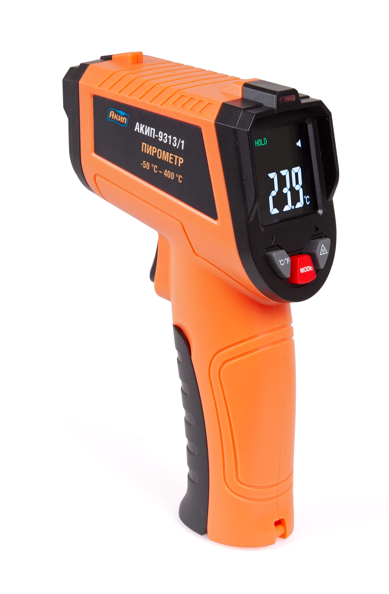

Две модели в серии АКИП-9313 и модель АКИП-9314 это радиационные, бесконтактные ИК-измерители температуры (в инфракрасном диапазоне волн).
АКИП-9313/1
Новинки позволяют диагностировать процессы перегрева деталей оборудования на ранней стадии, осуществлять непрерывный тепловой мониторинг ответственных технологических процессов или наиболее нагруженных элементов ЭУ. Пирометры сочетают в себе удобный дизайн, насыщенную функциональность и прекрасную эргономику. Пирометр удобно располагается в руке и легко управляется оператором в процессе измерений.

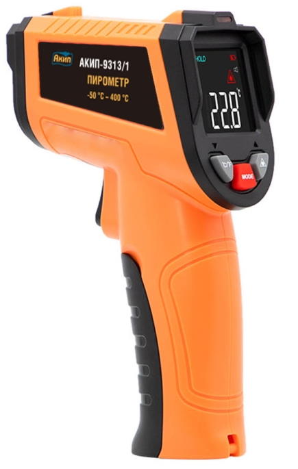

Интересной особенностью пирометра АКИП-9313/1 является многоточечный лазерный целеуказатель (9 меток): 1 центральная точка + 8 точек окружности (S пятно приёма ИК-излучения). Это позволяет оператору видеть область измерений, что делает процесс измерений более быстрым, а результаты более достоверными.
