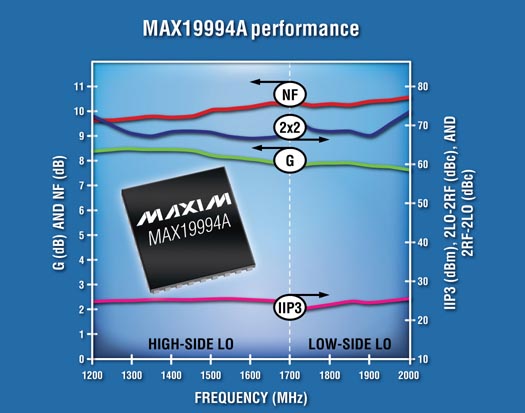

Maxim Integrated Products представила MAX19994А – ИС сдвоенного понижающего смесителя сигналов в диапазоне от 1200 МГц до 2000 МГц со встроенным буфером, мультиплексором и разделителем частот локального генератора. MAX19994А производится в соответствии с запатентованным компанией Maxim технологическим процессом SiGe, что дает возможность ИС сочетать высокую линейность, низкий уровень шумов и высокую степень интеграции. ИС обеспечивает полностью интегрированное решение двух каналов понижающего тракта с точкой пересечения по продуктам интермодуляции третьего порядка +25.5 дБм, коэффициентом передачи преобразователя 8.4 дБ и коэффициентом шума 9.8 дБ. В дополнение, MAX19994А обеспечивает лучшую среди производимых аналогов характеристику подавления помех благодаря значению интермодуляционного искажения 2RF-2LO, 68 дБн для уровня радиочастот –10 дБм и 63 дБн для уровня радиочастот –5 дБм. ИС смесителя специально разработана для беспроводных систем 2.5G/3G/4G, в которых высокая линейность и низкий уровень шумов критичны для повышения чувствительности приемника и эффективности устройств предотвращения блокирования. Микросхема MAX19994A предназначена для применения в оборудовании базовых станций WCDMA/LTE в диапазоне от 1200 МГц до 1700 МГц, а также оборудования GSM/EDGE, WCDMA/LTE, TD-SCDMA и cdma2000 в диапазоне частот от 1700 МГц до 2000 МГц.

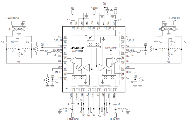

Конечное решение понижающего смесителя на базе MAX19994A включает: два полноценных ядра смесителя, четыре усилителя, три симметрирующих устройства, буфер, мультиплексор и разделитель частот локального генератора, а также множество дискретных компонентов. Коэффициент передачи преобразователя 8.4 дБ позволяет отказаться от полноценного каскада усилителя промежуточной частоты для настройки приемника. Значения интермодуляционного искажения 2LO-2RF и 2RF-2LO для MAX19994A позволяют снизить требования по фильтрации соседних гармоник сигналов, что упрощает и удешевляет используемые фильтры. За счет оптимального сочетания степени интеграции и производительности смеситель дает возможность уменьшить габариты конечного решения понижающего преобразователя в 2 раза и уменьшить число используемых дискретных компонентов на 45%.
MAX19994A выпускается в 36-выводном корпусе TQFN с габаритными размерами 6 × 6 мм и повыводно совместима с семейством MAX9985, MAX9995, MAX19985A, MAX19993, MAX19995, MAX19995A (сдвоенные смесители сигналов диапазона от 700 МГц до 2200 МГц). Расположение выводов аналогично также семействам ИС MAX19997A, MAX19999 (сдвоенные смесители сигналов диапазона от 1850 МГц до 4000 МГц). Подобное свойство семейства микросхем позволяет использовать одну и ту же топологию печатной платы для разработки устройств для разных частотных диапазонов.
